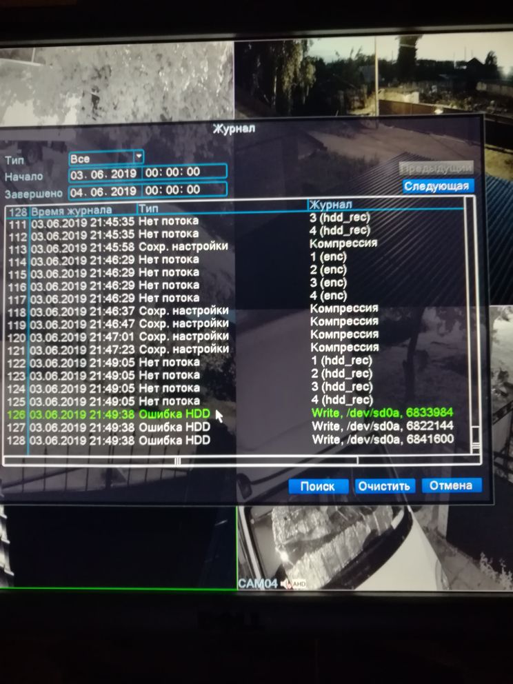

Купил комплект видео наблюдения H. View 4mp комплект Система 4 ch DVR 1080 P 2 K видео выход комплект CCTV, подключил, проработал неделю, ночью была легкая гроза, без дождя, после чего стал отваливаться жесткий диск, регистратор пищит и либо перезагружается сам или просто отваливается жесткий диск в логах ошибка HDD. Регистратор после перезагрузки жесткий видит, проработает 2-3 часа или через 15мин отваливается, перезапись включена в настройках.

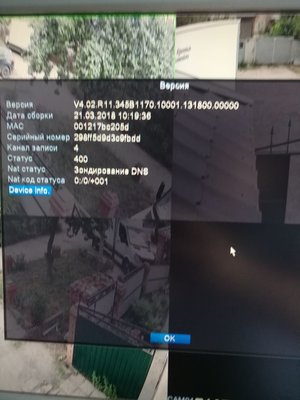

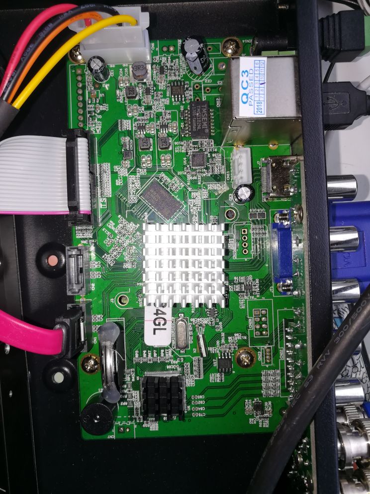

Скриншот с меню "Версия" и фото платы покажите.
Re: H.VIEW ошибка HDD

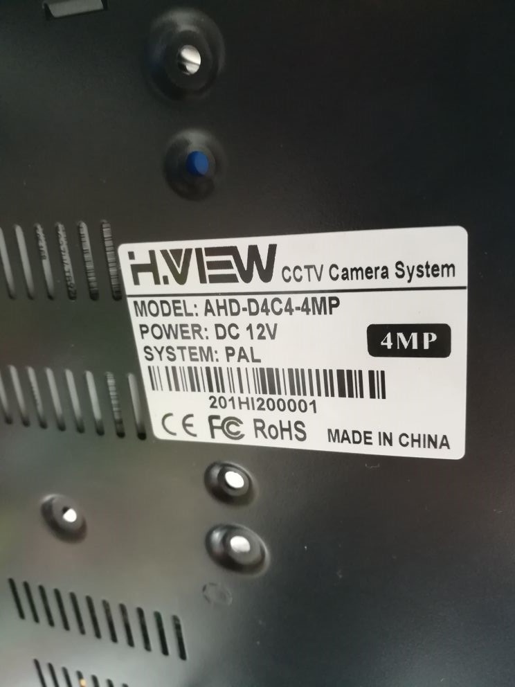

На плате на наклейке C4GL

Проц на БГА - от нагрева отходит, диск пропадает
Спасибо за ответ! Это типовая неисправность у китайцев? Как лучше эта проблему решить по Вашему опыту, на проц вентиль поставить и термоклей заменить, поможет? И вентиль какой лучше поставить, на 40мм пойдет или лучше корпусной на 80мм? Если брать питание с HDD, то он не просядет по напруге?
С этим уже поздно что-то делать, разве что на проце шары перекатать и запаять. Иногда помогает прогрев, но мжет не на долго.

Интересные материнки. Электролитов почти нет, стоит керамика и всё после DC/DC. Да и там где есть (на других матерях), ставят самый знаковый ширпотреб в плане электролитов. Как-то китацы пренебрежительно к этому моменту относятся и относились. Бывает поставят 220мкФ типа скажите спасибо, что он есть, можно было и без него дескать. А когда основной источник внешний подыхает, то надувает эти якобы не важные 220мкФ на матери и рег начинает ребутится и прочие спецэффекты возникают. А может быть, что это тупо косяк, и работает та же самая логика, что электролиты не нужны, зачем, керамики хватает. А её вот и не хватает. Я бы если такое поймал, то наверное с фильтрацией бы поиграл ещё. Не нравится мне чего-то эта мать. По-моему она с рождения кривая. имхо

Ну вы загуглите, что такое Реболлинг BGA и почему до него доходит, в чём там проблема. Это то, о чём говорит dede. Тогда вы со стороны посмотрите и придёте к выводу, что между BGA микросхемой припаянной к плате и между процессором соединённым с платой по средствам сокета, есть всё же разница и сравнение тут не совсем корректно. Хотя дефект обычно 2-х типов может быть. В первом случае основание BGA контакта с платой не имеет, а во втором случае сам кристалл (который внутри микросхемы расположен). Кристалл сидит как бы на микроскопической подложке, которая к основанию микросхемы тоже шарами припаяна и могут отойти именно эти вот микроскопические шары от перегрева. Тогда уже реболлинг или прогрев BGA смысла не имеет, т.к дефект внутри чипа по сути и там ничего не сделать. dede не может точно знать, что с вашим аппаратом, непропай процессора там или иной скрытый дефект. Он вам говорит возможный вариант. Я вам говорю другой возможный вариант, что можно попробовать допаять электролитические конденсаторы на выход вторичных источников питания на плате видеорегистратора, которые не предусмотрел производитель. Возможно это недоработка, которая сказывается на стабильной работе устройства. Если вы не понимаете о чём речь и в первом и во втором случае, то обратитесь к специалисту. Если вам неохота с этим заморачиваться и хочется более простого решения, то выбросите регистратор в помойку и не мучайте себя и людей . Ну как-то так.PtaMask писал(а):То есть сделать ничего нельзя, регистратор на помойку? В компах если у проца перегрев срабатывает защита и вырубает пк, тут ему каюк сразу?
