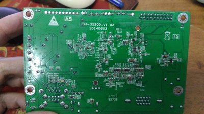

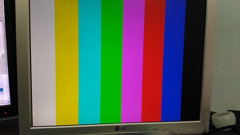

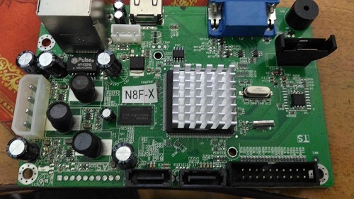

Ребят прошу помощи в восстановлении работоспособности регика Орбита VP-1008. висит на цветных полосах. плата T4-3520D V1.03 . нет шнурка ttl, есть прог, поэтому ищу дамп. мой по ссылке https://yadi.sk/d/7AgBIuxvy4zu8A" onclick="window.open(this.href);return false;

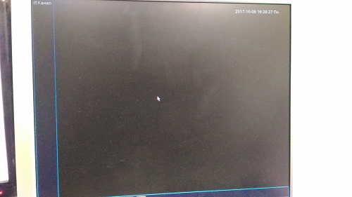

Fluffykrsk писал(а):У него там битый раздел в середине (по-моему).... Я дал дамп от тантоса - клона. Посмотрим, чего получится. Может крипта не встать, только...
завелся но конфликт мак. и камер нет

yuri1958 писал(а):Почистил раздел MTD пробуйте https://yadi.sk/d/89Tq6yDNvlvjNQ" onclick="window.open(this.href);return false;
не помогло( висит на цветных полосах
