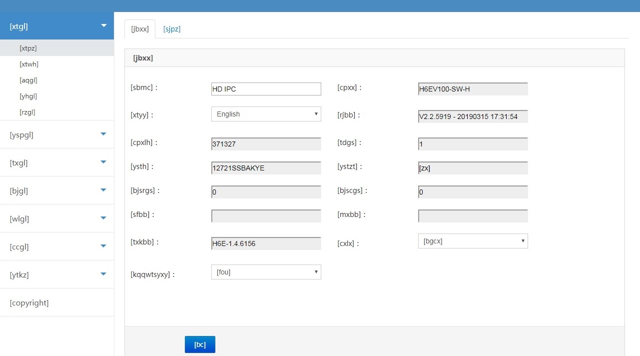

Сообщение kot » 02 июл 2019, 18:26
вот с таким веб-интерфейсом.
Что это?
И как с этим поступать?
Скриншот

Перевод выполняет яваскрипт(на стороне клиента), который не отработал. Что в консоли отладчика?
Вылечить можно прошивкой или сменой языка.

NeiroN писал(а):Перевод выполняет яваскрипт(на стороне клиента), который не отработал. Что в консоли отладчика?
О яваскрипте я тоже подумал. Отключил все надстройки - та же картина. Попробовал в разных браузерах - не помогло.
Нашёл онлайн-обновление, в этом странноватом интерфейсе - на что-то ругается, не обновляет. Возможно пишет, что нету обновлений, но фон "мессаги" розовый.
Нашёл файловое обновление: просит два файла "jvs3516e-v20-ver.bin" и "jvs3516e-v20.bin", вот прямо открытым текстом.
Поскольку модель "H6EV100-SW-H", я вначале нашёл обновление на неё - "jvs3516ev100-ver.bin" и "jvs3516ev100.bin". Так он даже пробовать не стал - сразу ругнулся.
Нашёл на сайте производителя архив на прошивки "jvs3516e-ххххх", в том числе и нужные. Камера бодренько их загрузила и ушла в ребут.
На данный момент камера начинает загружаться, запрашивает АйПи-адрес и уходит снова в ребут. :o
Поэтому отладчик мне уже не посмотреть.
Вот думаю, закрывать сделку на Али или нет. Решил с вами посоветоваться. )
PS Язык я попробовал поменять первым делом. Выбор был из двух: инглиш, китайский. Результата не дало.
