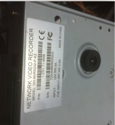

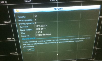

Всем доброго времени суток.Помогите пожалуйста с решением проблемы на регистраторе.Достался по случаю регистратор Dohua nvr5232-p-kz восьмипортовый с прошивкой 2.610.0000.6(2013.07.13) После включения,регистратор без определенных интервалов сам перезагружается и отваливается одна из двух подключённых камер.Вопрос-может обновление прошивки исправить ситуацию,если да -то где скачать прошивку?(камеры той же фирмы)

Покажи лог загрузки!

Я так думаю ты про это спросил

А Вы ничего не перепутали в названии рега?
Под "покажи лог загрузки" подразумевалось показать всю информацию процесса загрузки для этого рег нужно через UART-USB подключить к компу.
Или информацию с регистратора. Взять можно на такой странице ИзображениеИзображение
Но лично я бы не спешил с прошивкой. Рег отдельно от камер работает стабильно или тоже перегружается? И какая камера отваливается: одна и та же или произвольно каждый раз разная?

Название я взял с задней панели рега,а лог смогу выложить попозже

Подключайся к TTL или заходи в телнет на регистратор, тогда можно будет точно знать модель и подобрать прошивку!
