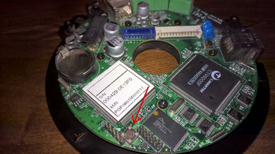

Приобрёл пару старых PTZ камер, производитель Lilin модель IP FastDome 25x PAL - PIH-7622/30 (D2)
Камеры весело крутятся (по забитым кем-то точкам), картинку по видеовыходу показывают но на web-морду не пускают. IPScan от производителя (версий 1.0.0.74 и 2.0.054) камеры видит, но пишет, что "Version: Not supported" и попытки изменить что-либо ничем не заканчиваются.
Попытка спросить у техподдержки производителя окончилась таким ответом - "Это старая камера и я не могу найти Руководство для неё. Я помню, что вам нужно сделать короткое замыкание с помощью провода, чтобы соединить красные и черные контакты вместе, и он вернется к заводским настройкам. Это должны быть 6-й (сигнал тревоги) и 7-й (GND) контакты."

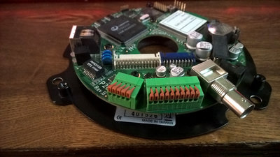

Увы, но на колодке 7 контакт не соединён с общим, так что не подходит. На плате присутствует кнопка, однако никакого результата нажатие на неё не принесло (кратковременное и долговременное).
Логин/пароль admin/pass (по дефолту) не прокатывает.
Подскажите, может кто в курсе как сбросить камеру на заводские настройки ?

Разобрал камеру - модель всё же другая: PIH-7625T или 7625TP. Дата производства - 27 августа 2008

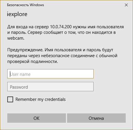

Как-то больше подробностей о веб доступе! Скриншот, код html страницы, кеш браузера?!
Камера 2008, а это значит что может работать только в ранних версиях IE!

По-порядку:
- скриншот ничего из себя не представляет - окно ввода, которому всё равно какой браузер. отдельно можно видеть, что "сервер сообщает, что он находится в webcam"

Коллега, как бы не выглядела просто или сложно окно, если просят, то лучше дать то, что просят!

VirtualLink: скриншот окна привёл, html вывел nmap

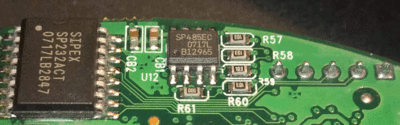

также нашёл распаянный rs-232 sp232act и колодку 5-ти пиновую от микрухи
VirtualLink
Сообщения: 1846
Re: Старая PTZ камера Lilin IP FastDome - как сбросить ?
Сообщение VirtualLink » 06 июл 2019, 22:34
Подключайся и лог загрузки и возможно удастся дамп снять не выпаивая!
