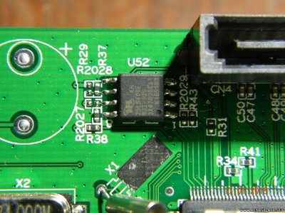

плата AHB780XR ( C6NS-R) нужны номиналы резисторов обвязки 25L64 .

если одни из выводов недостающих резисторов идут на +3,3В, тогда номиналы резисторов 4,7К

R38(VCC)вполне возможно , а R2027(HOLD) и R37(CLC)?

Не имеет никакого значения, возьмите любую схему посмотрите https://ce-forum.s3.amazonaws.com/origi ... 5dd93d.png" onclick="window.open(this.href);return false;
Ставьте любые 4.7К-10К, работать будет в любом случае

R2027(HOLD) - перемычка 0ом

fobos писал(а):R2027(HOLD) - перемычка 0ом
то , что нужно . Огромное спасибо , аппарат ожил.
