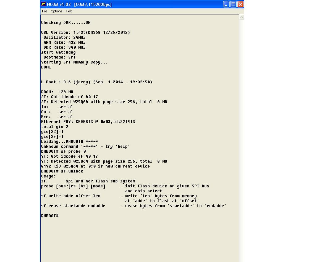

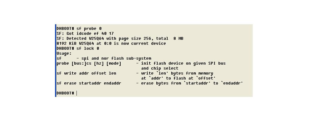

Добрый день! Прошу помощи. Есть IP видеокамера. Повреждена прошивка, загрузчик "живой". Прошивку скачал с оф. сайта производителя. Запустил ТФТП сервер. Всё работает, связь есть. Сама флешка залочена. Пытаюсь снять lock, в терминале выскакивает вот такое сообщение:
Понимаю, что в следующей команде надо указать тип флеш и чип, но как это сделать не знаю. Перепробовал разные комбинации, не получается. ) Понимаю, что ответ на экране, но как составить правильную команду я не знаю. Прошу помощи.

Скорее всего не верно введена команда разблокировки. Попробуйте sf unlock.

Нет, тоже самое.

sf protect
Но это дахуа, там вообще может не быть таких команд, но и флешка по-идее не должна лочиться. Как вы определили лок? Покажите лог прошивки.

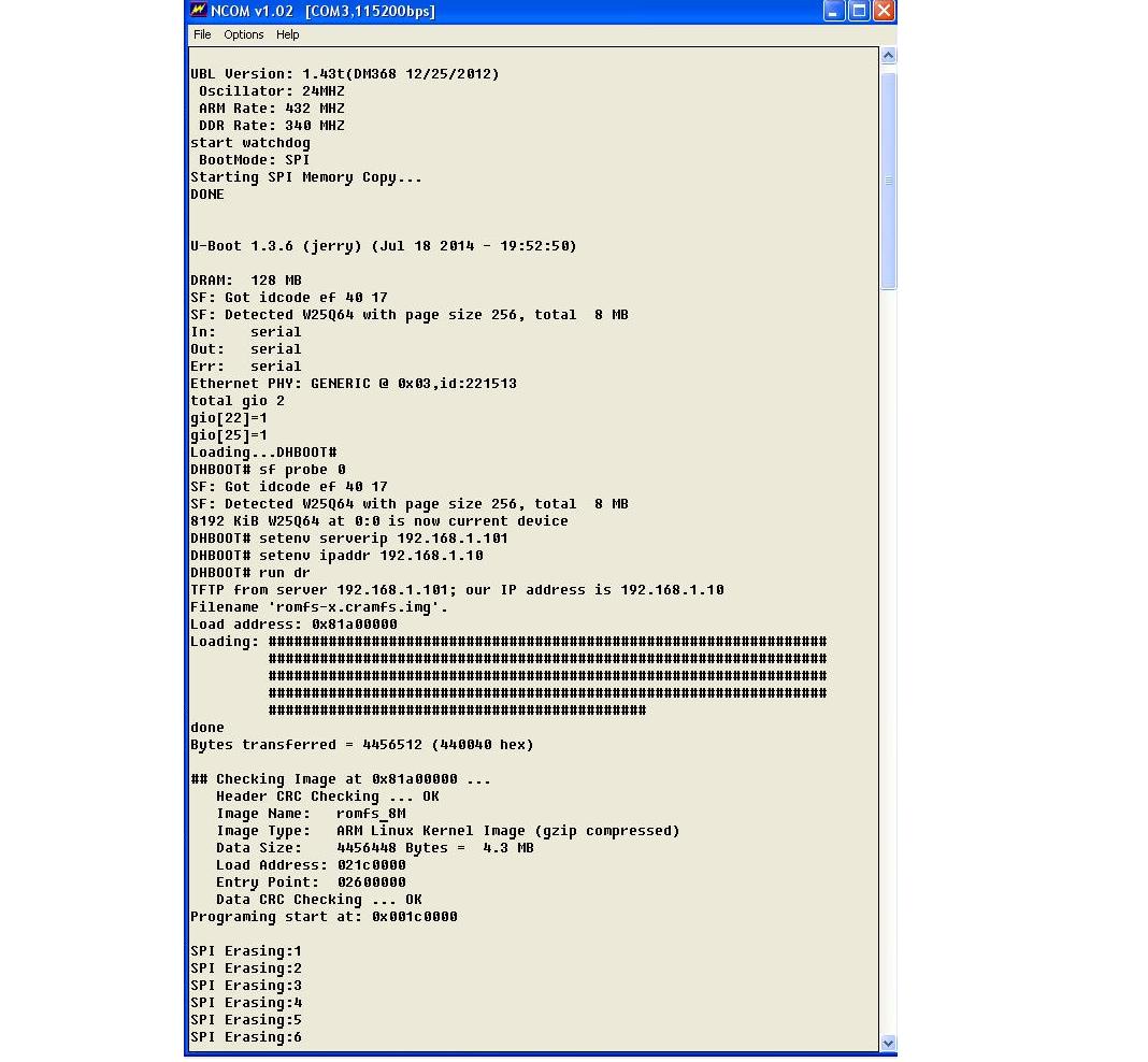

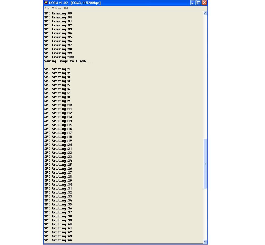

После команды sf probe, набирал команды run ... Связь с сервером есть, прошивка начинает обновляться, но обновляется не полностью. Видеокамера RvI. Сейчас сделаю логи, покажу.

Сообщение dede » 15 авг 2019, 17:45
Засеките время обновления и "на глаз" смотрите, с какой скоростью идет запись. Ускорение на определенных участках может быть признаком лока, но если все равномерно долго пишет, значит лока, скорее всего, нет.

Сообщение anmik » 15 авг 2019, 17:50
На глаз и засекал. Стирание происходит дольше, запись подозрительно быстро.

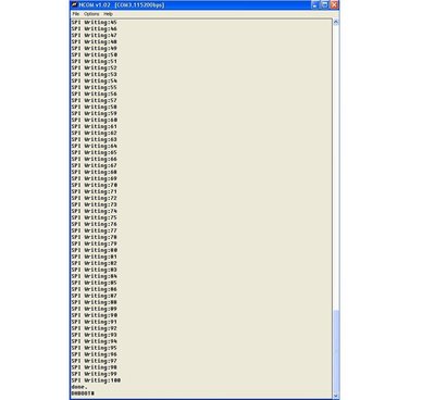

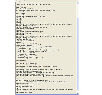

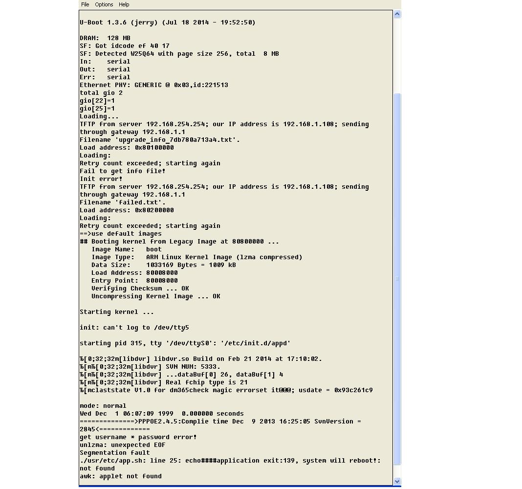

С повреждённой прошивкой камера подаёт хоть какие то признаки жизни (щёлкает шторка светофильтра объектива), пингуется. Но перегружается по кругу. После попытки прошивки видеокамера перестаёт пинговаться, объектив тоже перестаёт "щёлкать". Ниже лог с повреждённой прошивкой. Повреждённую прошивку слил программатором. Смущает строка "password error".

Сообщение anmik » 15 авг 2019, 18:24

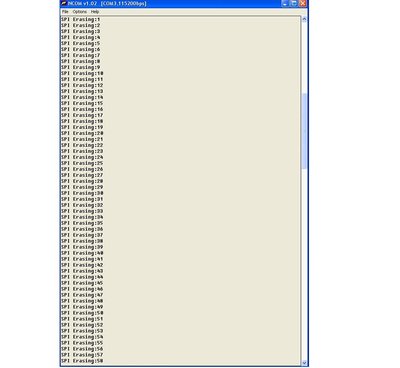

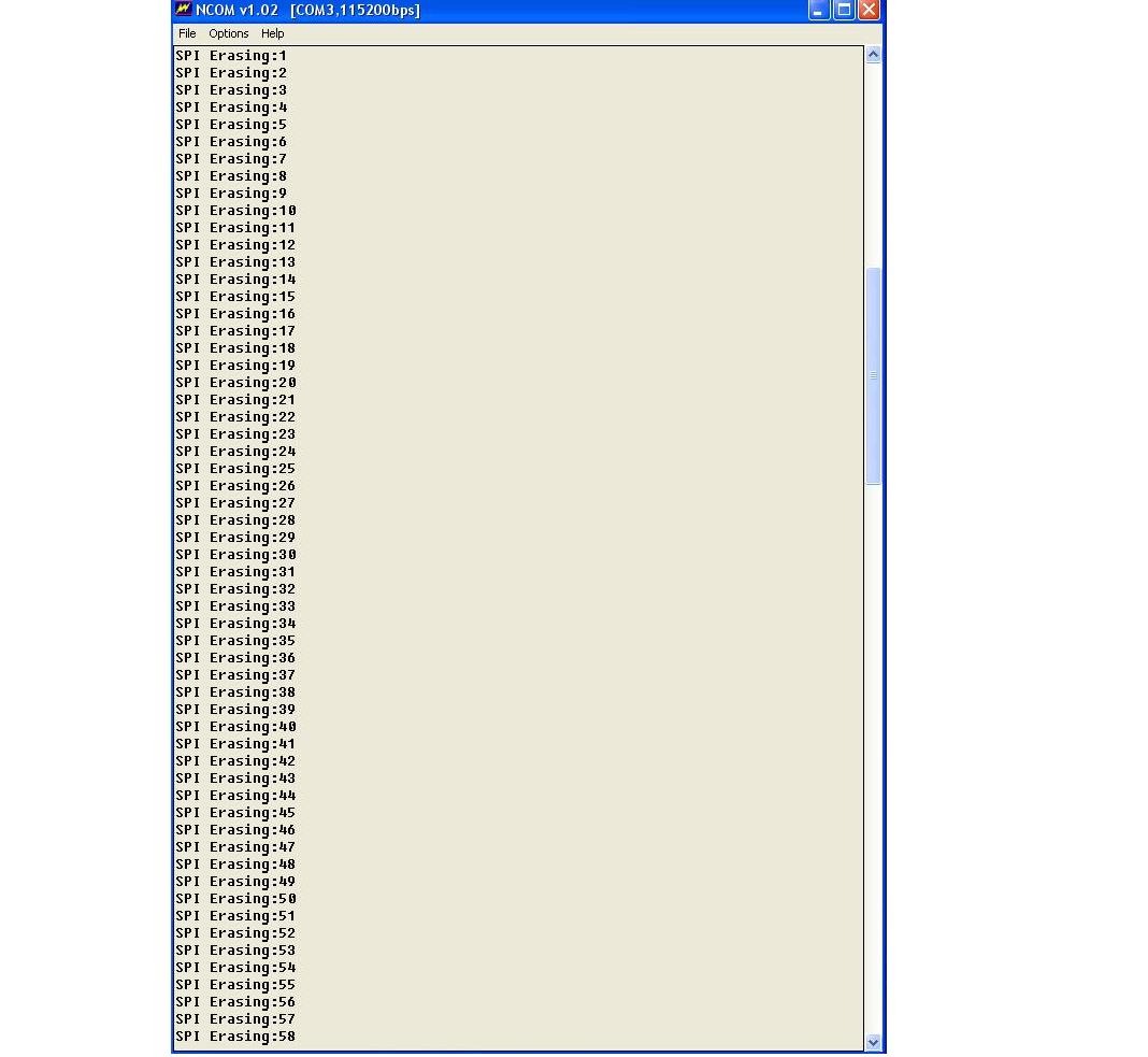

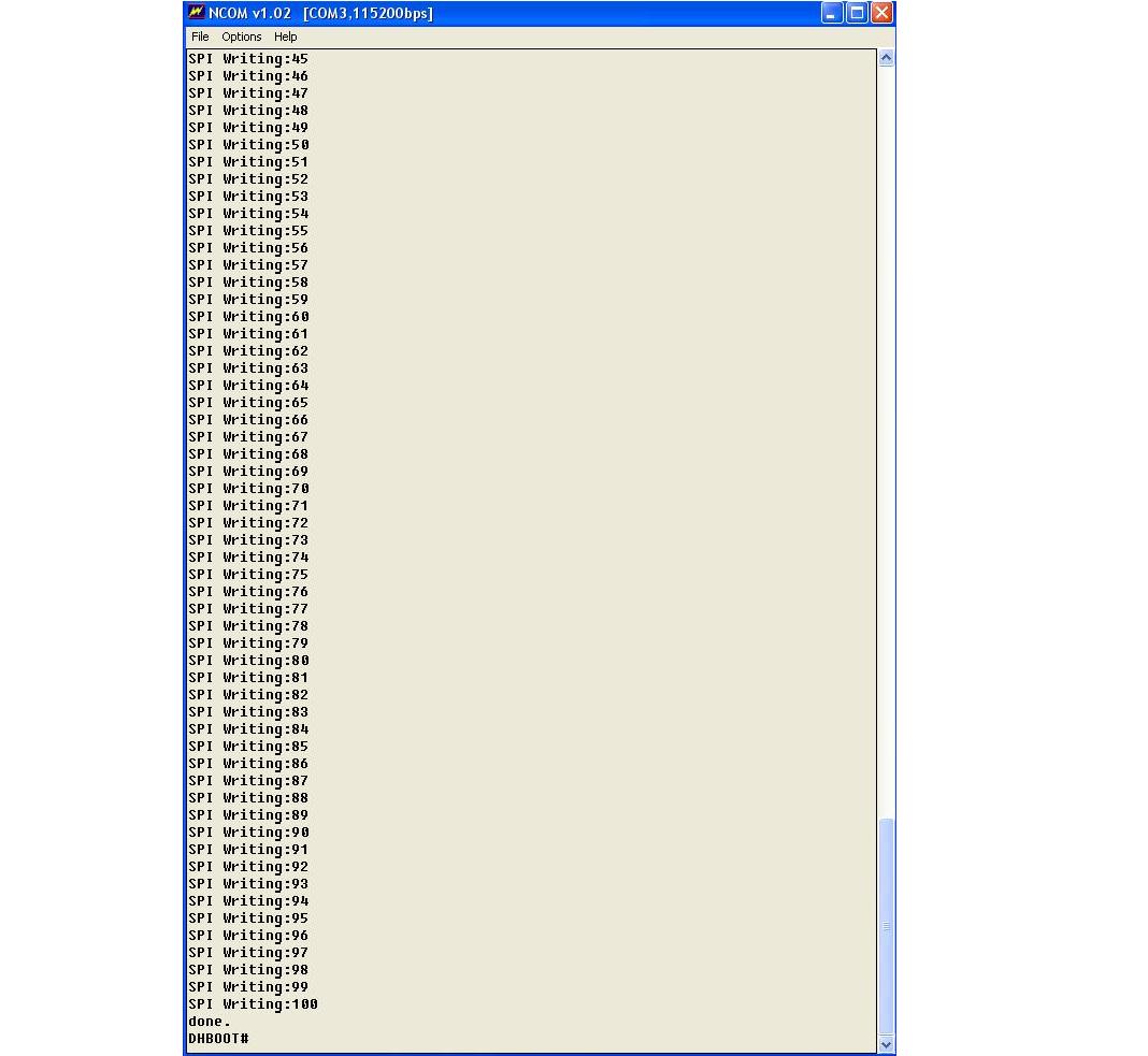

Логи при прошивке

dede
Сообщения: 1957
Откуда: Луганск
Re: Восстановление прошивки IP видеокамеры. Нужна помощь.
Сообщение dede » 15 авг 2019, 18:25
Так если проггер есть, в чем проблема снять лок?
anmik
Сообщения: 52
Зарегистрирован: 06 июл 2018, 16:42
Откуда: Удмуртия
Сообщение anmik » 15 авг 2019, 18:28
Где про это почитать как сделать? С такой задачей я ещё не сталкивался.
dede
Сообщения: 1957
Откуда: Луганск
Сообщение dede » 15 авг 2019, 18:32
Обычно - достаточно просто стереть
