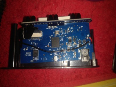

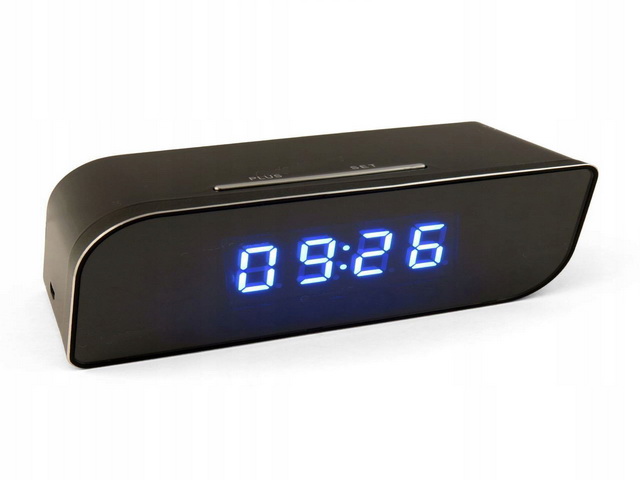

Здравствуйте, подскажите пожалуйста куда дальше копать или к кому обратиться. Имеется P2P камера на Soc Fullhan FH8610 архитектура ARC, которая перестала работать из внешнего интернета, китайский сервак лег на вечно походу. Камера-часы такая
Внутри Soc Fullhan FH8610, SPI Flash 25Q80DVSIG, WiFi BL-R8801MS1 чип MARVEL 88W8801,

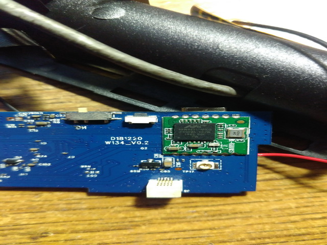

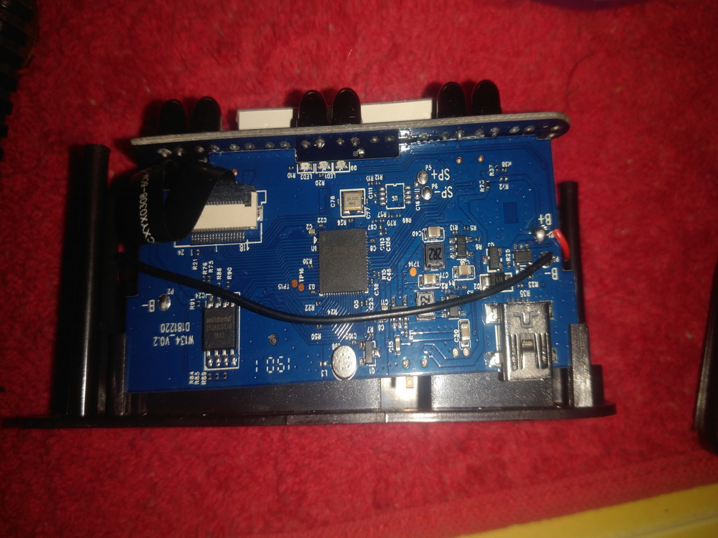

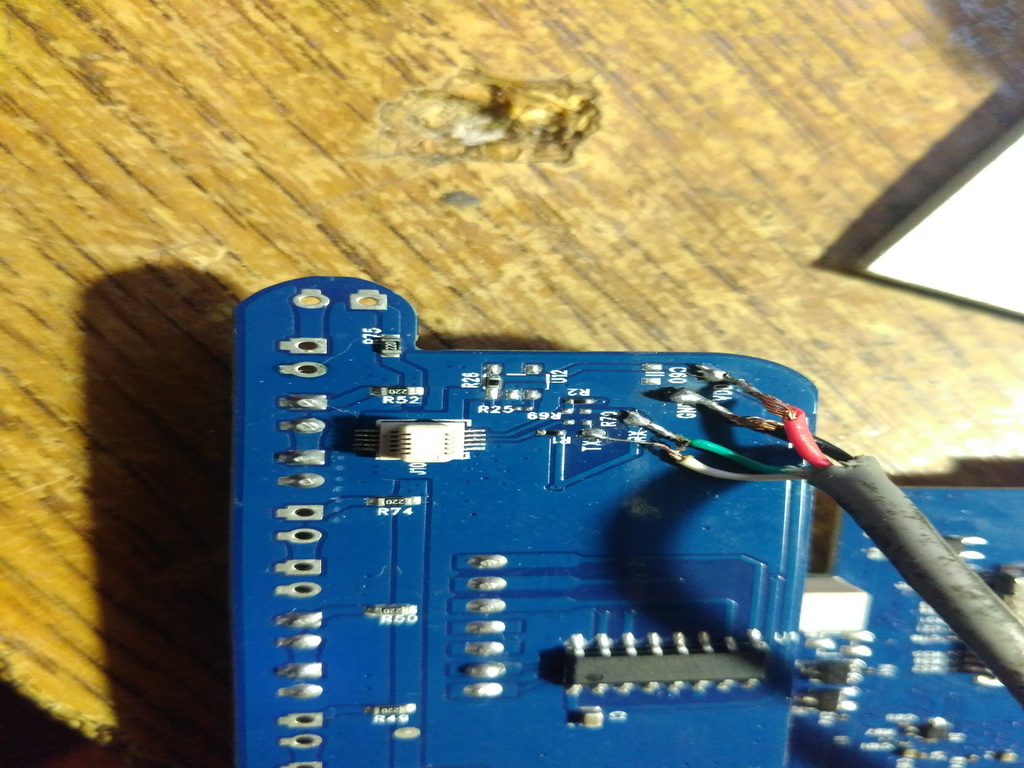

Припаялся на точки rx, tx, gnd, vcc на плате с часами и циферблатом, результата нет, в консоли тишина.
Припаялся к 14 и 15 ноге FH8610 и запустил консоль
Код: Выделить всё

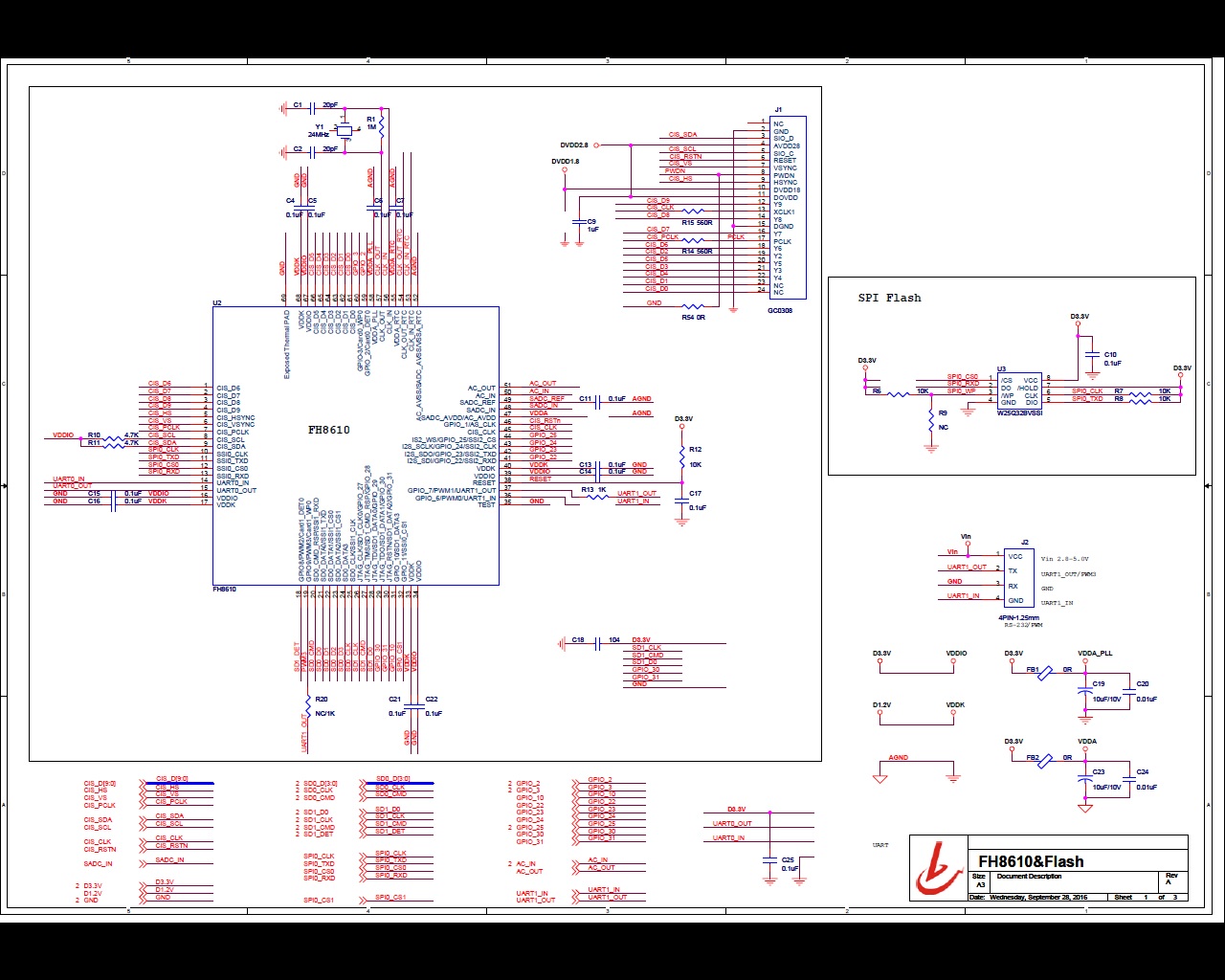

Фото уарт на плате с часами, а также распиновка на Fullhan
