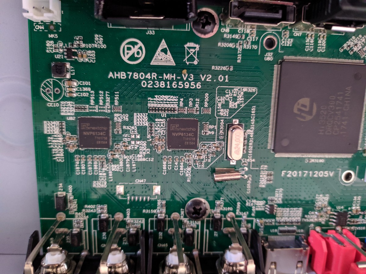

Всем привет. Имею китайский регистратор Defeway D2208N. Владею год, проблем не было. Последнее время часто сбоило электричество в нашем колхозе, скачет напряжение. В одно прекрасное утро, пишет не правильный пароль. Ну а дальше блокировка учетной записи admin. Перечитал и пересмотрел кучу всего. Пробовал пароль из XMeye 350962. Пароль подходит, пишет загрузиться с правами администратора, перезагружается и опять заблокирован. Возможности войти в меню нет. Прошивка от производителя имеется. Прошивал ей из меню все гуд. Регистратор до ввода пароля загружается, значит boot dump в порядке? Подскажите пожалуйста, что нужно сделать, чтобы оживить регистратор?
Прошивка https://www.dropbox.com/s/6pou3wrogfzwa ... 2.rar?dl=0
Плата регистратора
Прикрепил фото платы

Сообщение kROOT » 24 ноя 2019, 12:02
Была, снял дамп, залил его в другую флэшку и запаял новую. Кстати рег часто выдергивали из розетки, пару раз в неделю точно, и работал года 2-3.

Сообщение kROOT » 24 ноя 2019, 17:52
Думаю, во многих мастерских по ремонту электроники. Сама микросхема памяти стоит рублей 100.

Сообщение slex » 07 дек 2019, 17:19
Отнес мастеру, он перепрошил флеш память и все заработало!
