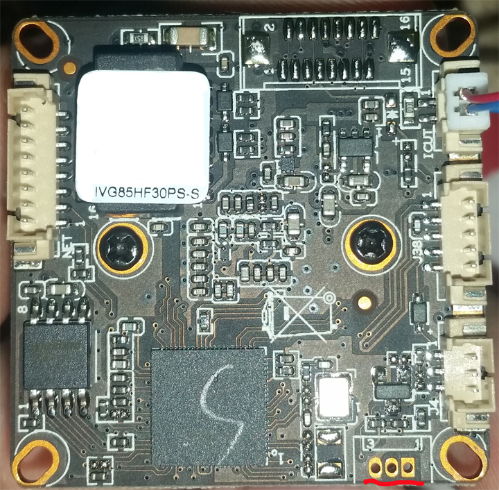

криво перепрошился. нужно восстановить
помогите разобраться GND, TX, RX правильно отмечен?

Правильно, но если бут убит, то уже не поможет

Да, они, только раньше земля была рядом с крепёжной дырой, а теперь может и наоборот, уже натыкался. Проверьте обязательно.

GND под номером 3, но тут ещё важен тип UART преобразователя. Например, у меня не запустилось с CH340G, а на переделанном на 3.3В CH341A всё работает.

А меня какой-то древний 340, к нему пришлось привесить инвертор ТТЛ-овский по входу и выходу, иначе получался бред.
