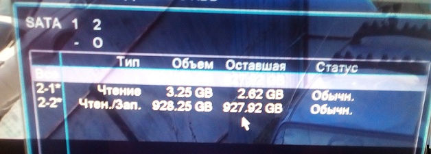

Добрый вечер! Прошу совета в такой проблеме: случайно создал раздел на жестком диске (терабайтник),и в сведениях о диске картина выглядит так:
Не могли понять,почему запись была только по часа три,пока не выяснили,что запись велась на этот раздел"огрызок".Переделали его из чтение/запись в просто чтение.Возможно ли его вообще убрать? Чтобы отображался диск полностью,до разделения на разделы. Видеорегистратор hiseeu AKIT2AHBB10/AHCR510

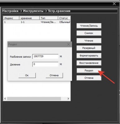

К сожалению, в регистраторе нет этой функции удаления раздела:крутили и так и эдак( Только варианты Форматирования,резервирования.

Там где создавали раздел, можно изменить его размер. Если размер будет 0, то его не будет.

Сообщение Taran » 28 дек 2019, 14:05
kROOT писал(а): ↑
28 дек 2019, 10:22
Спасибо большое за наглядность! Сделали как Вы подсказали - проблемный раздел ушел! :good:
