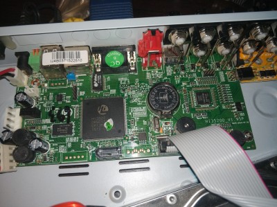

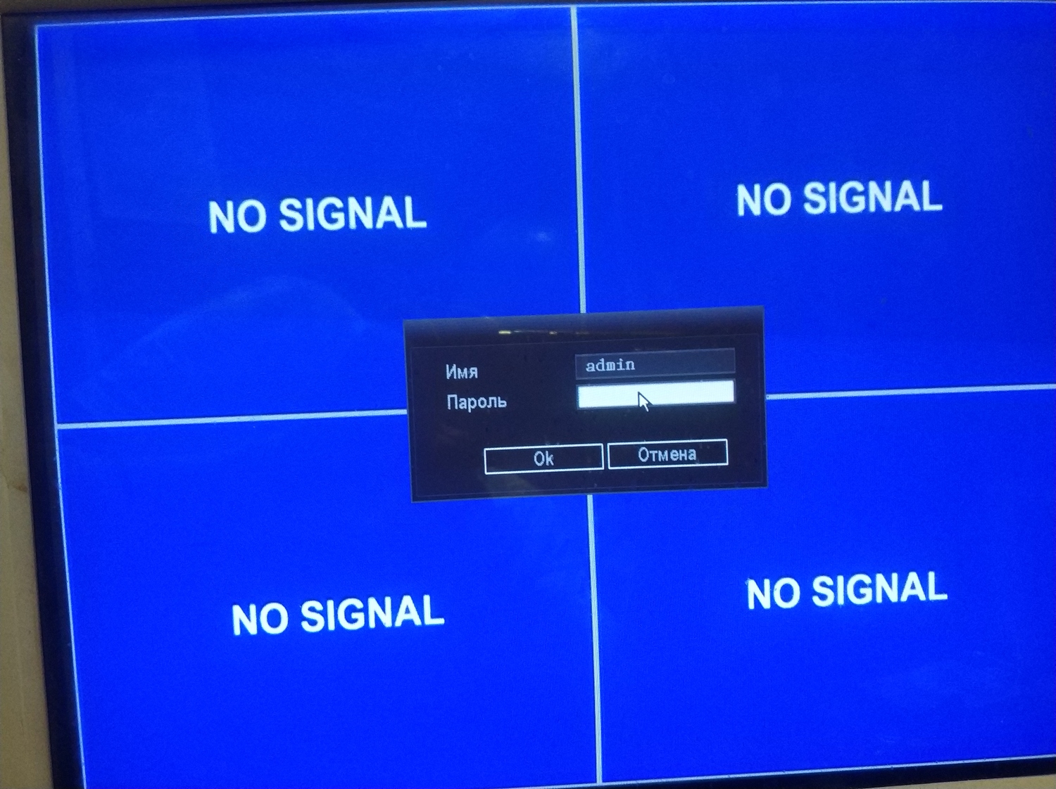

доброго времени суток.
подарили мне регистратор и естественно пароль ни кто не помнит(.
регистратор h.view tv-7108h
всякие генераторы не помогают
производителя так и не нашел чтоб у него спросить
вот фото вхоа и платы
может тут кто поможет

программатор есть?

на этих платах идет SARMATT DSR-406H...попробуйте к ним обратиться...у меня есть дамп с заводским паролем, но без программатора вы его вряд ли сможете залить

Тоесть никакие калькуляторы не помогут? И через telnet не зайти

подключаю через telnet
telnet ip адрес
появляется надпись (none) login пишу root дальше пароль но пароль не пишется

Почему логин пишется а пароль не могу написать. Вообще клавиатура не работает

просто пароль не отображается, но вводится

тогда он почему то не подходит ввожу xc3511
может есть еще какие варианты пароля

это пароль для XM платформ...здесь он не подойдет...только что даст телнет?
