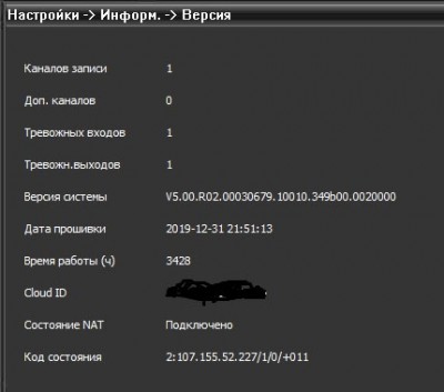

Обновил прошивку на ту, которую нашла сама камера от 2019-12-31, теперь на камере не работает управление PTZ, но камера сама все время перемещается между 3 позициями. Собственно из за этой проблемы и попробывал обновится... Китаец прислал прошивку, но залить ее через CMS не получается, камера пишет "обновление неудачно" Есть ли метод прошить насильно ? Спасибо.
