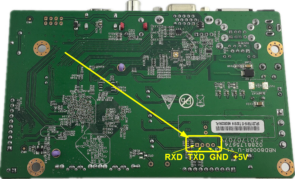

Вам дали ссылку на статью, читаем в статье "Подключаем UART"
Пина +5v в новый ревизиях нет, вместо 4 пинов 3пина, порядок маркировки не нарушается.
новая 3 отверстия у меня-----еще подскажите плизз модель какую купить UART сброшу ссылку скажите пойдет или нет

6. Подключаете адаптер через провода к разъему UART материнской платы. TXD подключаем к RXD, RXD к TXD, GND к GND.
TX RX поменяй местами, СКОРЕЕ ВСЕГО КРИВО ПОДКЛЮЧИЛ

все перепробовал и так и этак менял tx c rx и наоборот в одном режиме hyperterminal стартует но в его окне ничего не отображается както надо быстро вкл питание и ctrlc+c
