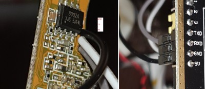

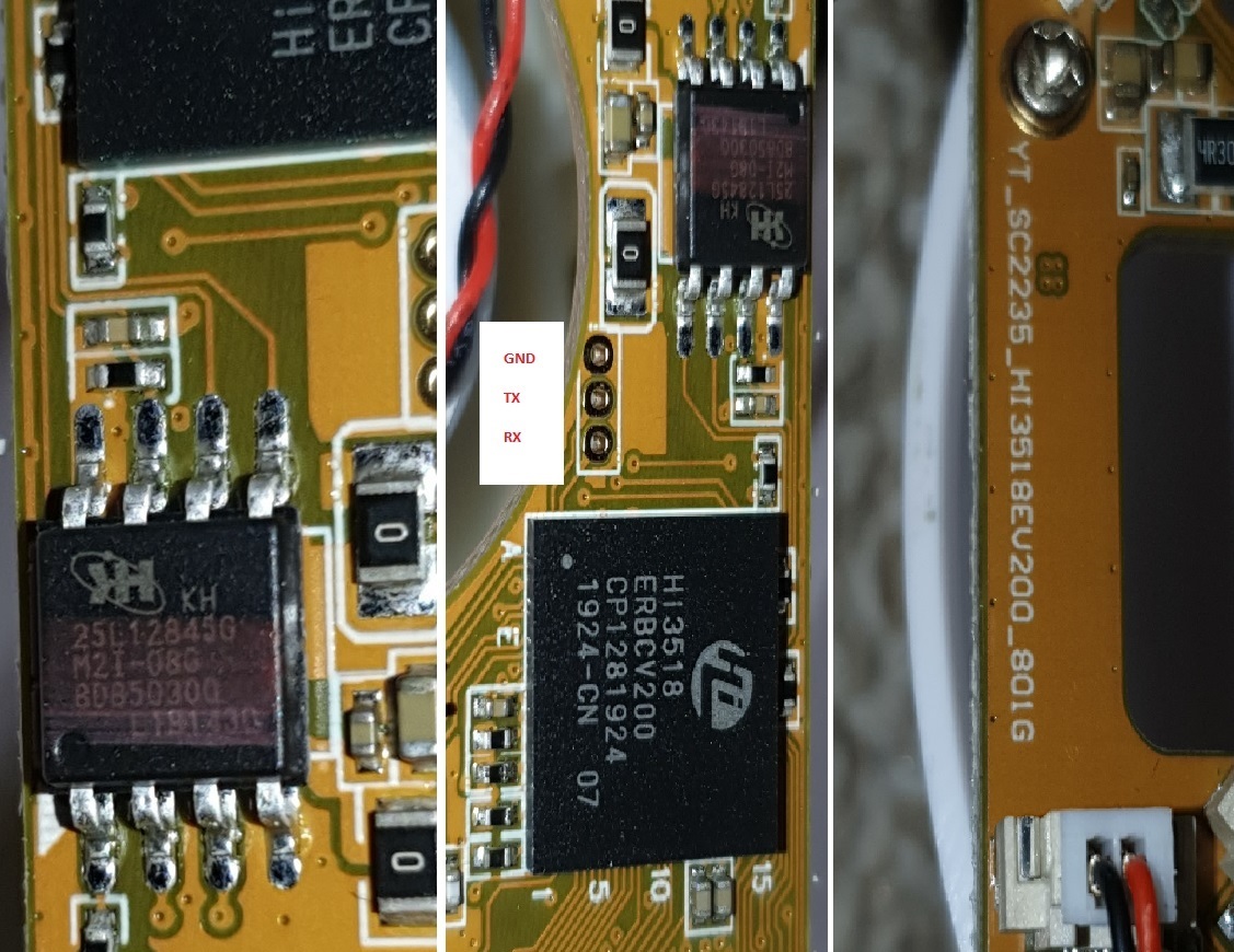

1. Припаялся к единственным похожим на RX|TX|GND выводам. Обозначений на схеме не было, но всё сработало.

Этап второй. Считать SIP 25L12845G.
1. С впаиванием и выпаиванием – боюсь не справлюсь, поэтому через прищепку
2. При подключении – камера включается, вращается вправо-влево, вверх-вниз и щёлкает. Но ни одна программа определить тип микросхемы не может
3. Попытка выбрать вручную MX25L12845G приводит к FFFFF во всём дампе
