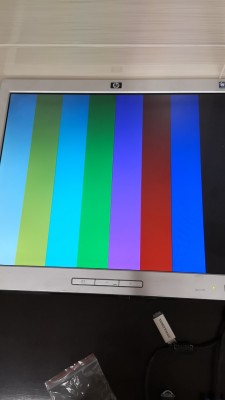

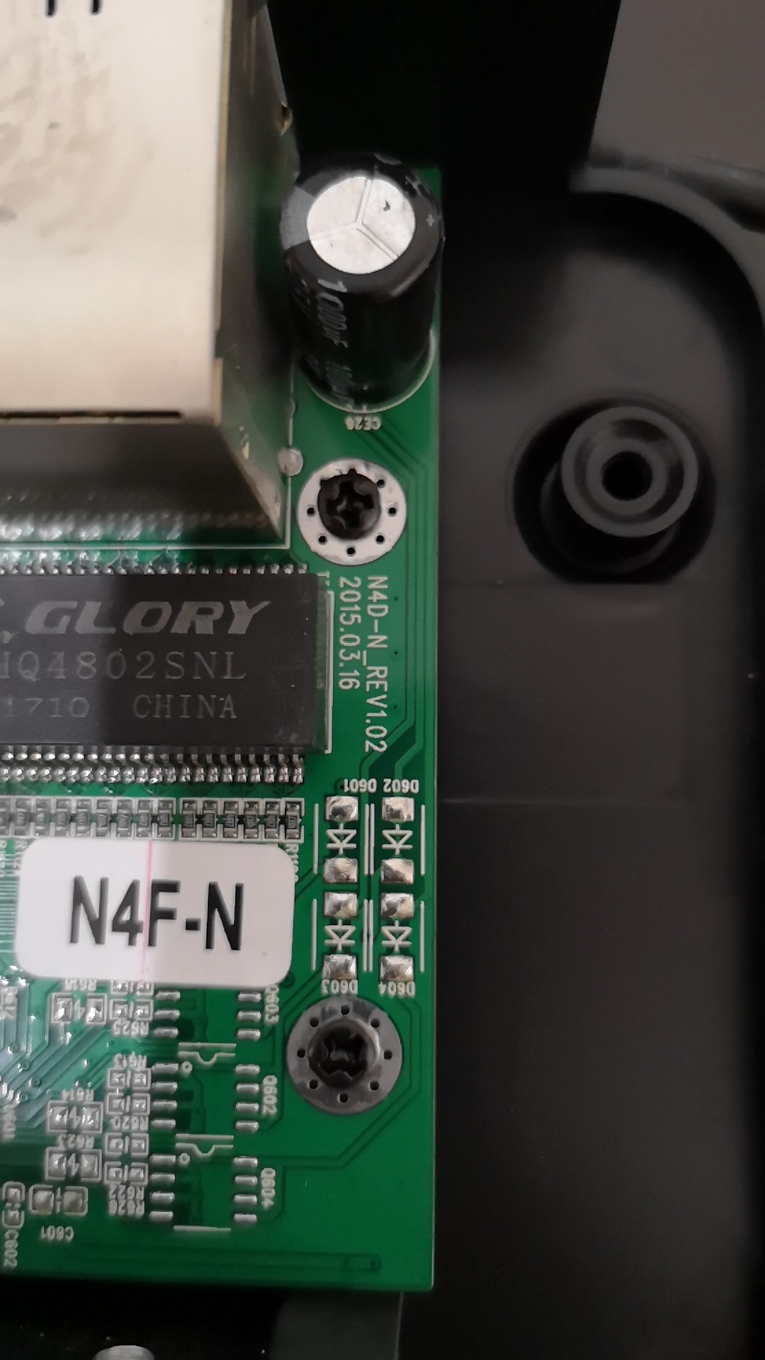

Добрый вечер! Прошу помощи в решении проблемы с регистратором. Имеется регистратор, наклейка с наименованием N1004fp. К нему подключено 3 ip камеры ( всего 4 порта). Работал примерно неделю без проблем, затем каждое утро, заходя в приложение xmeye замечал, что регистратор в онлайне, но картинку с камер не кажет. Ходил к устройству, на экране была надпись "загрузка, не отключайте питание" - подумал что обновляется прошивка. Ждал час, два, ничего не менялось, приходилось питание отключать. Так происходило два дня подряд. Покавырял настройки, вроде как отключил автообновление. Проработал регистратор ещё дня два-три. Опять пропало изображение с камер в приложении. Дошел до регистратора, на экране разноцветные вертикальные полосы. Вычитал, что слетела прошивка. Начал поиски прошивки и решение моей проблемы. Прошивку вроде подобрал (запускается на 98 и 128 вроде), но не сохраняется выбранный язык (всегда китайский) и не выставляется в настройках сети DHCP, галочка ставится, но при повторном заходе в сетевые настройки она снимается сама. Написал продавцу, он мне сбросил прошивку - язык стал меняться на русский, но сетевые настройки также не сохраняются. Возможно у кого-то была такая проблема. Помогите пожалуйста ее решить. На самой плате наклейка - N4F-N, версия самой платы -N4D-4N_rev1.02. процессор hi3520 v200. Заранее спасибо!
