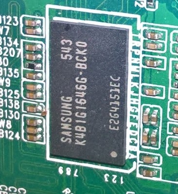

ST-AHD1016M (1).jpg (12.64 КБ) 6032 просмотра

ОЗУ как организована и какой общий объем?

spi 16MB
платформа Grain Media 8210
mtd0: "NSBOOT"- 00000000 - 00010000
mtd1: "UBOOT" - 00010000 - 00060000
mtd2: "FC7500" - 00000000 - 00120000
mtd3: "KERNEL" - 00120000 - 00380000
mtd4: "FS_FA6" - 00380000 - 00580000
mtd5: "FS_FA7" - 00580000 - 00800000
mtd6: "MTD" - 00800000 - 00900000
mtd7: "USER" - 00900000 - 00E00000
mtd8: "WEB" - 00E00000 - 00F80000
mtd9: "LOG" - 00F80000 - 00FA0000
mtd10: "CUSTOM" 00FA0000 - 01000000

не ПЗУ, а ОЗУ

Что именно? Размещение имиджей в озу?
Подскажите как посмотреть, в телнет доступ есть...

:dash: Количество микросхем и их объем

4 микросхемы, k4b1g1646g-bck0 по 1Gb

Сообщение dede » 25 окт 2020, 09:01

dede еще раз спасибо! все работает mac и serial восстановил свой прежний... Еще дилетантский вопрос, по какому типу теперь выбирать обновления???
было Sys Ver - DVR-G016C-E
стало Sys Ver - AHD-G016C-E
Извиняюсь за возможно глупые для спецов вопросы, регистраторы не мой вид деятельности, допиливаю свой и для себя...

Под разную организацию памяти разные прошивки... там так и пишут 4*1G , но не переживайте, обновления подбирать не прийдется, оно уже года 3 не поддерживается.
