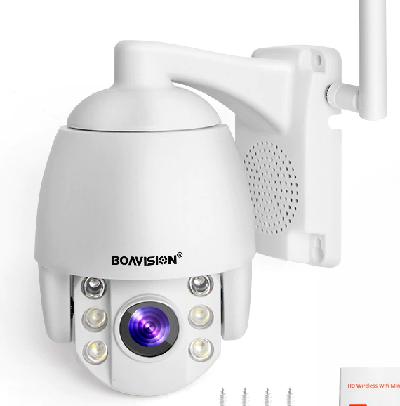

Помогите найти прошивку для этой камеры. Вообще нужен только каталог /mnt/mtd/
