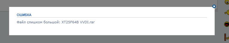

Re: Помощь после прошивки модуля Модуль IPC-RB-BLK530AI-0235P
не получается загрузить фаил,могу скинуть вам на почту
