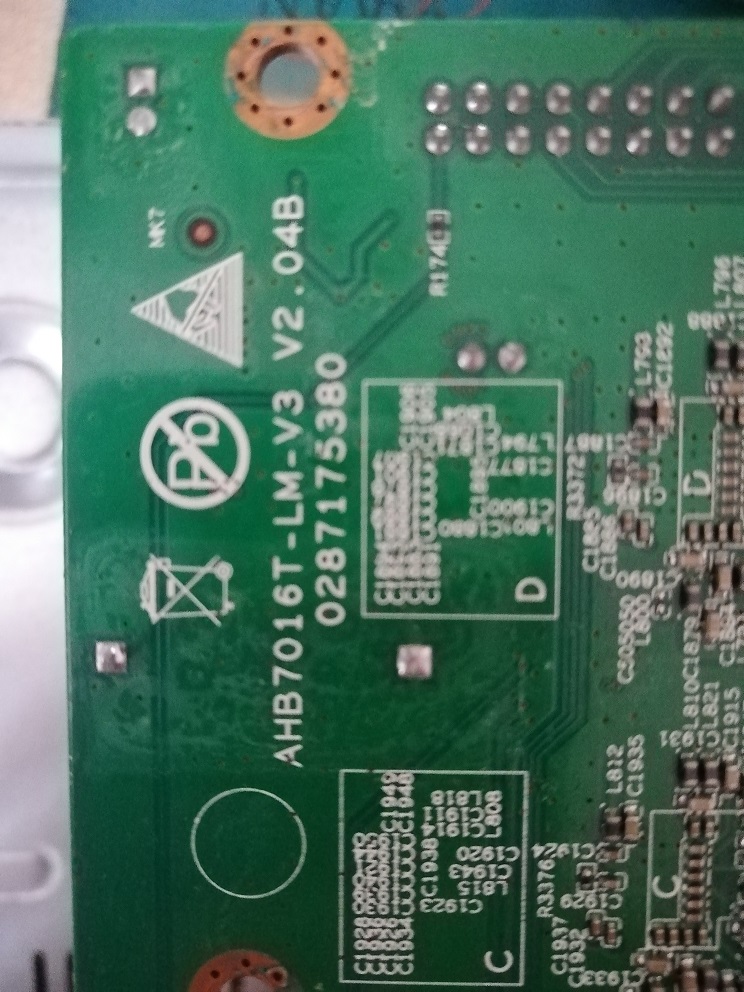

Здравствуйте! Прошу помочь в реанимации TVPSii 6016T-LM. Данный регистратор стал показывать при загрузке радужные столбы после того как был переключен из режима 16 аналоговых камер на режим 8+8 IP камер, постоянно перезагружался и снова столбы. Плата AHB7016T-LM-V3 V2.04B, процессор Hi3521A. С помощью USB-флешки и найденной на форуме прошивки 00000140(AHB7008T-MH-V2) General_General_AHB7008T-MH-V2_V4.03.R11.7601.Nat.OnvifC.20190909 (ничего более подходящего не нашел) я решился её обновить. Результат есть, но перепрошивкой через USB-порт вопрос не решился: прошивка загрузилась через update.img, теперь РЕГ не перезагружается постоянно, а доходит до заставки производителя и дальше не грузится.... (USB-порт при старте подхватывает; LAN-порт работает, IP адрес определяется 192.168.1.10). Возможно ли что-то еще сделать "без паяльника"? Заливка другой версии прошивки через USB-порт может помочь? Может у кого-нибудь найдется более подходящая версия файла *.bin ? Заранее спасибо за ответы.
Мне кажется надо было 116 заливать. У вас TVPSii 6016T-LM и плата AHB7016T-LM-V3, из названий понятно что рег 16 каналов, а вы залили от 8-ми канального AHB7008T-MH-V2.

Да поймите вы, что не по этой надписи подбирается прошивка, я же ссылку дал вам почитать...
Перед тем, как перешивать, надо было записать, сфотографировать или иным способом зафиксировать полное название прошивки.
Результат один - процесс установки завершается (100%) потом перезагрузка и...загрузка останавливается на заставке.... Уже и батарейку вытаскивал несколько раз... Прошивки не подходят?
Нет конечно.
Причём есть наблюдения на просторах интернета, когда прошивка с правильным номером, но другим номером вендора давала такие симптомы. Хотя я думаю, в вашем случае изначально, дело было совсем не прошивке.
