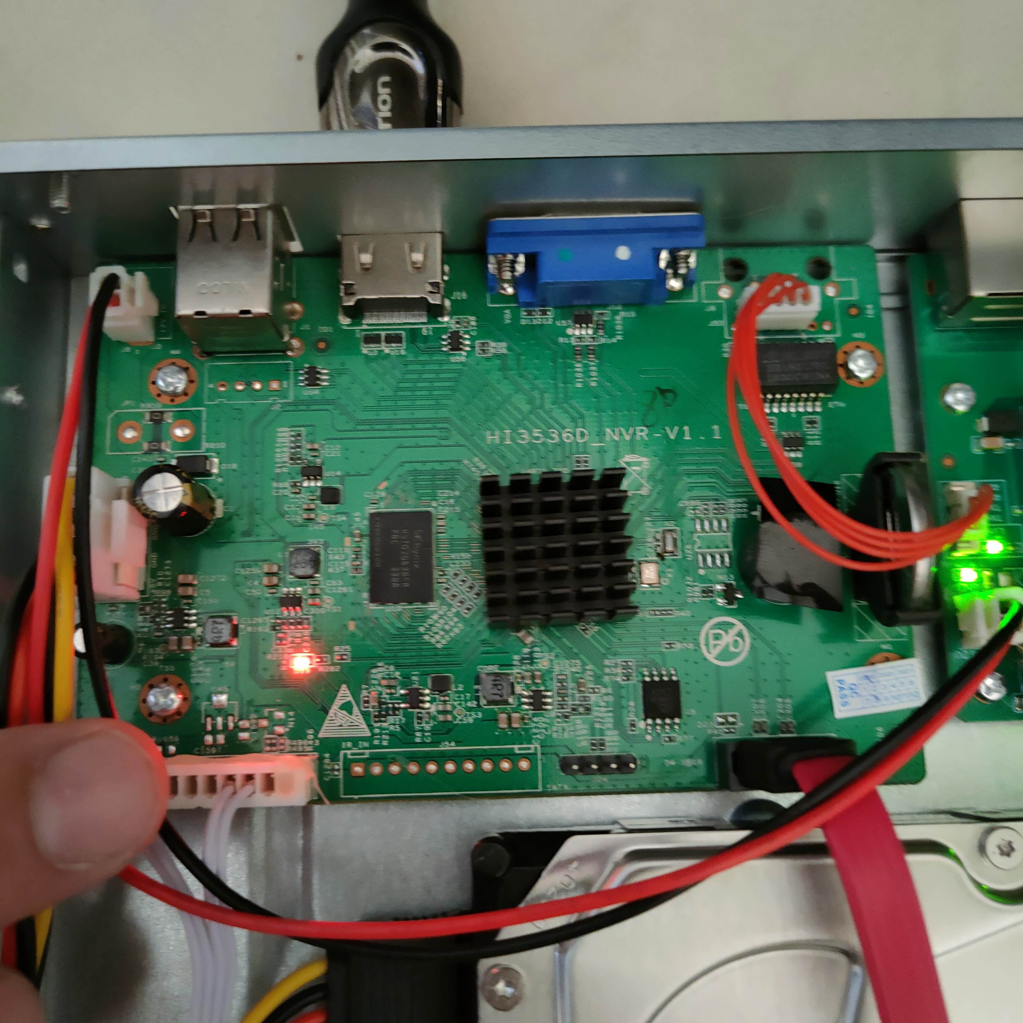

Сообщение angel. » 08 мар 2022, 21:32
Фото платы.
Re: Перестал работать выход hdmi
Сообщение AlienP666 » 09 мар 2022, 10:47
Проверяйте напряжения на плате, возможно нет +5V.
