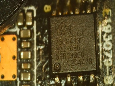

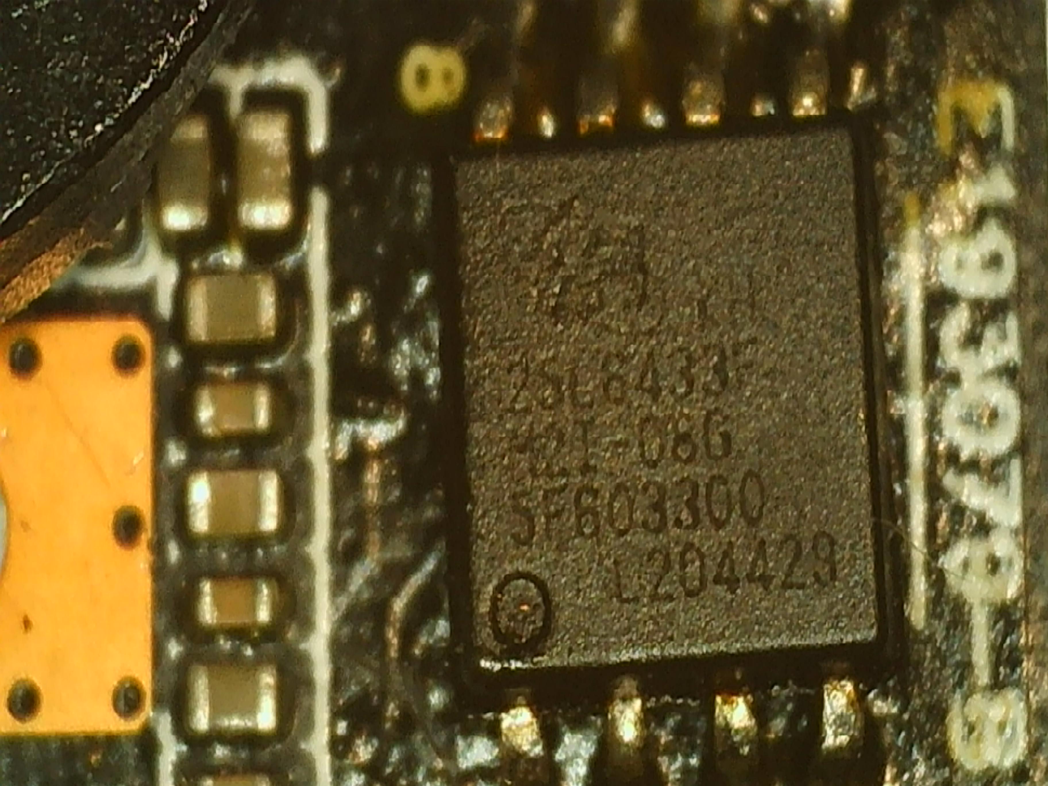

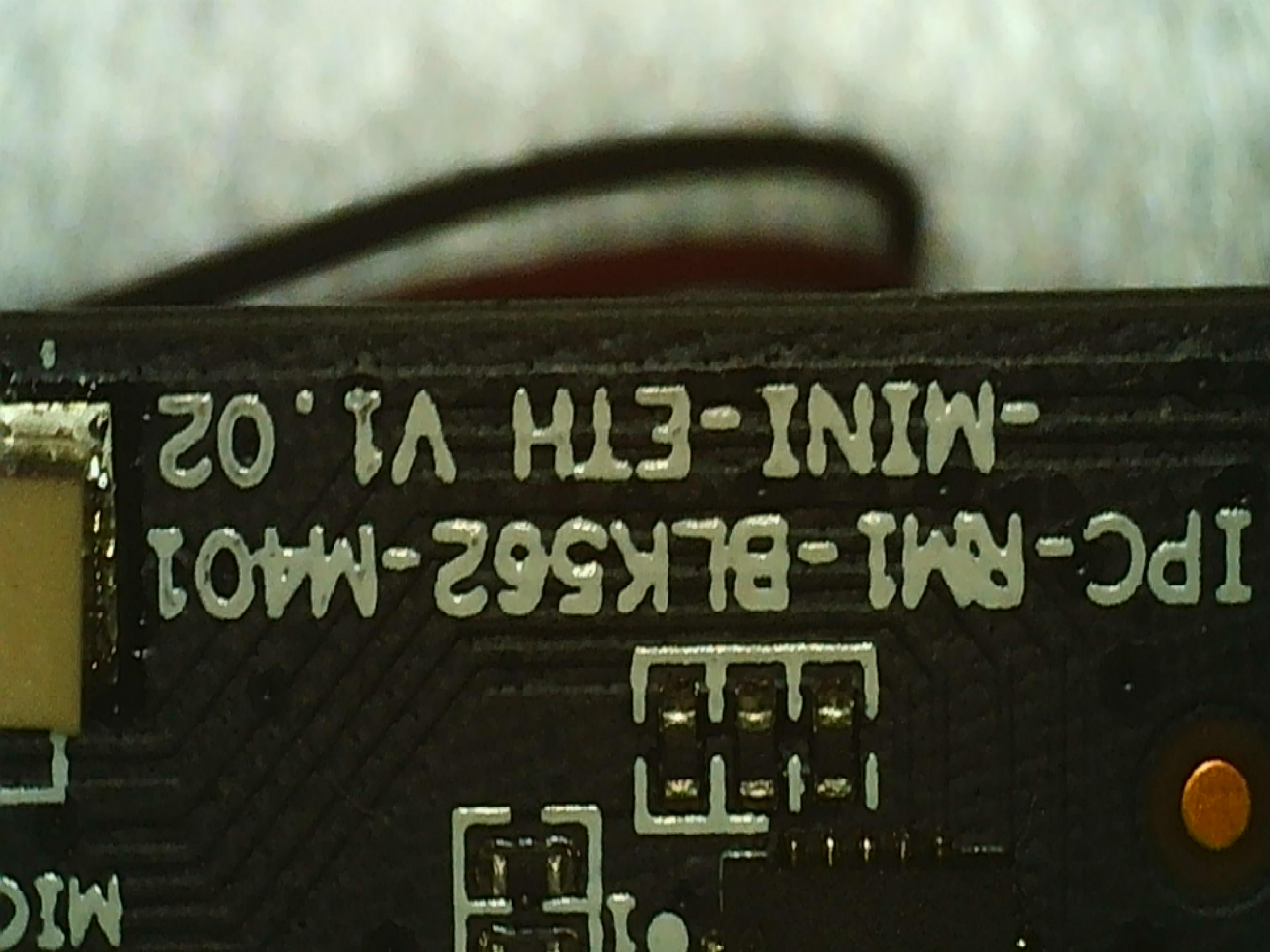

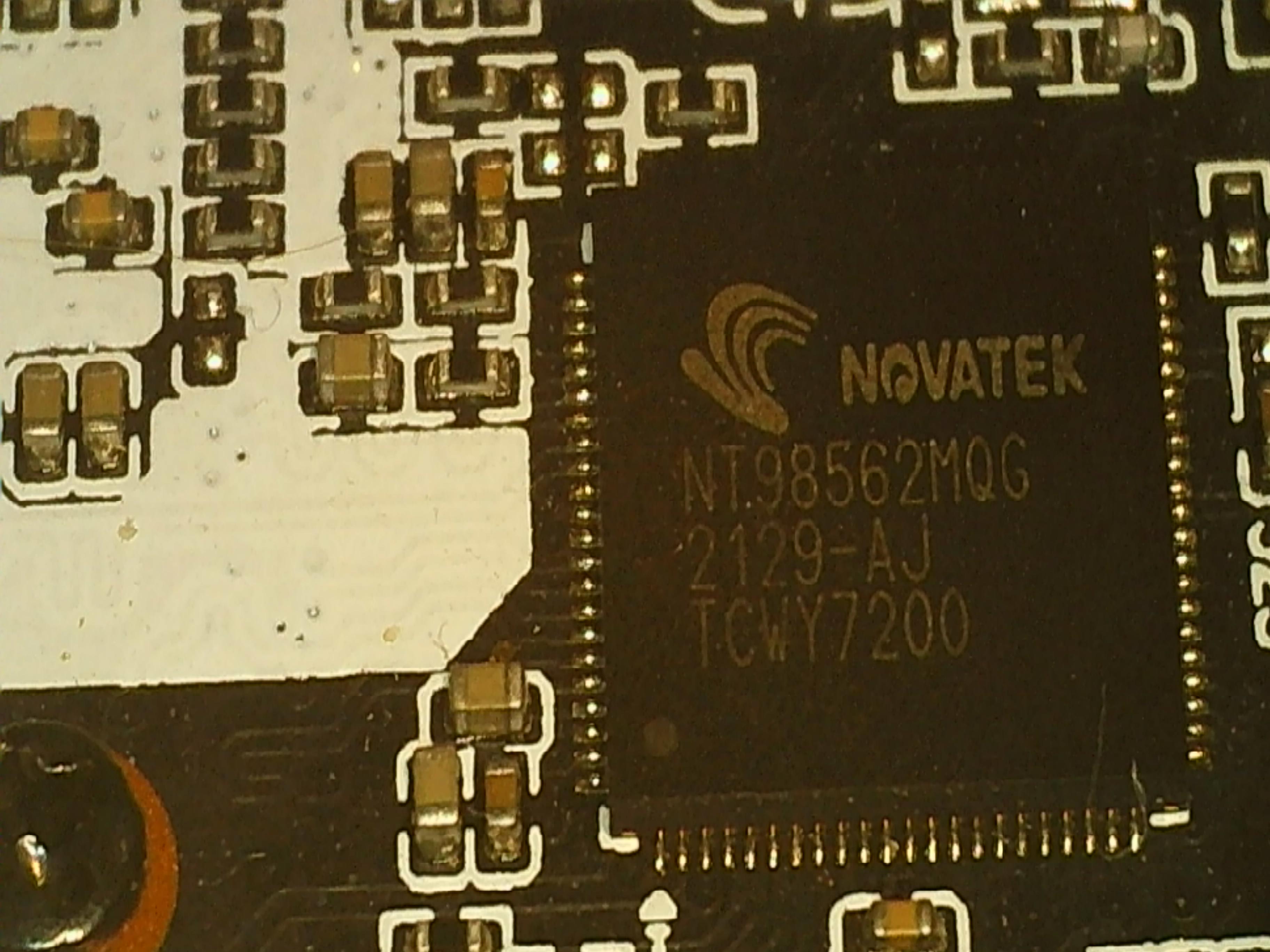

Добрый вечер уважаемому сообществу.
Предыстория. Купил несколько камер указанного в теме продавца, на базе NT98562, в первых партиях на борту стояла микруха MX25L64, в последней партии 25L6433F, думаю те же "штаны". После неудачного обновления по воздуху окирпичилась 2 камеры из первой партии (лежат мертвецы), во второй партии одна. Задолбался с первой партией - снимал дамп(с рабочей) и пытался сменить в текстовиках ID и МАК, конечно же это не привело к желаемому. Перерыл весь интернет нашел хеш пароля и его сбученый аналог (xmhdipc). По UART попытался войти для смены ID - пароль не подошел, перебрал все пароли указанные на сайтах в Сети, бестолку. Китаец не дает, говорит, что не понимает о чем речь. Друзья помогите как сменить ID и МАК - или это не реальная затея?
последняя версия прошивки для этой камеры 0006292A.1IPC_NT98562_80N40PSA-RG_S38.713g.Nat.dss.OnvifS_V5.00.R02
