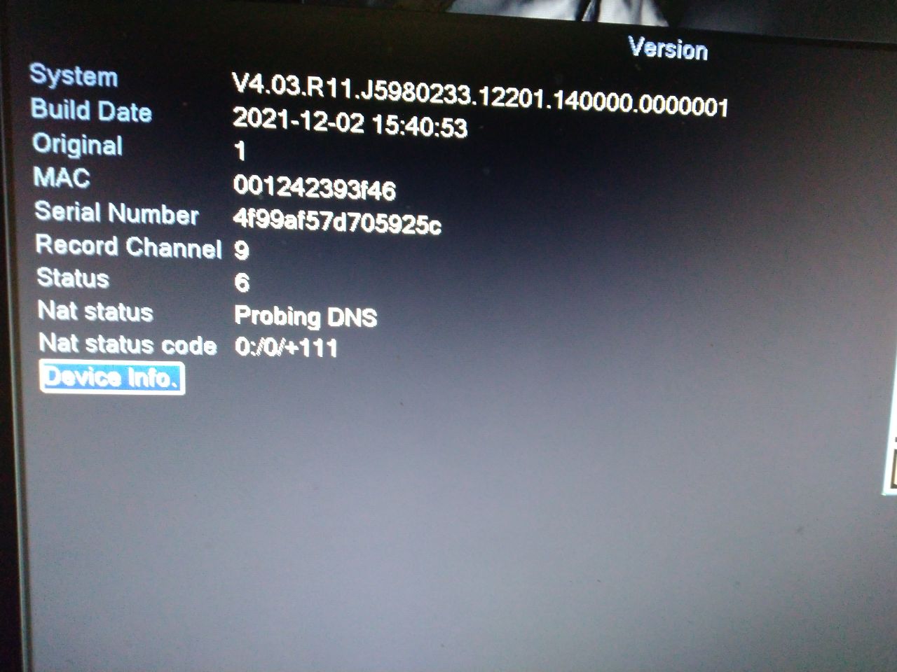

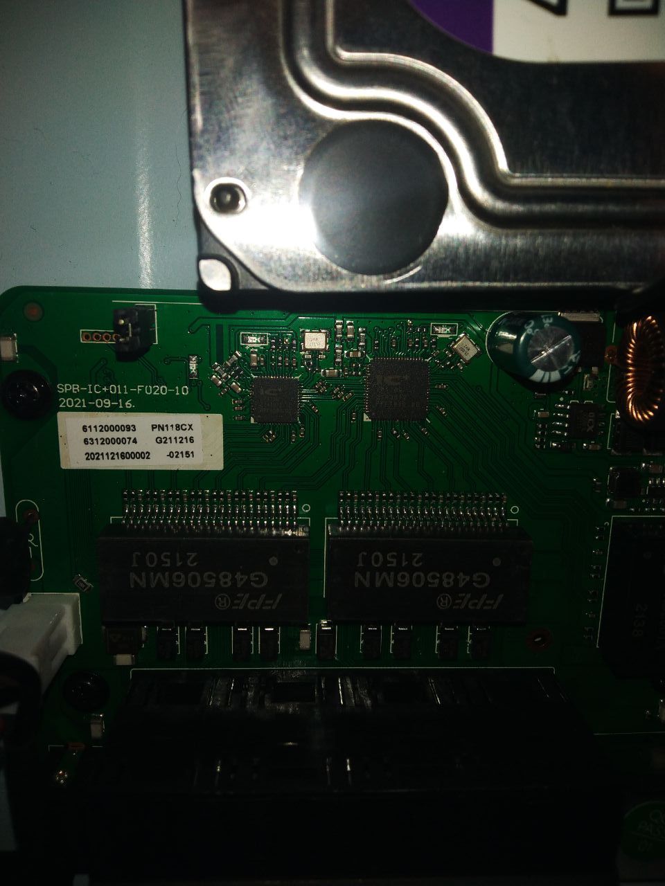

Приветствую, коллеги.
Попал мне в руки регистратор поешный на 8 камер, однако у него в прошивке опасный баг - пользователя админ в настройках нет, удалить его нельзя, переименовать нельзя, создать нельзя, пароль поменять нельзя, но по факту этот "админ" есть и любой может зайти на рег с "admin" и пустым паролем.
Понять, что именно за рег у меня я по маркировкам не смог, но может кто-то его узнает? Фото найденных маркировок прилагаю. На коробке логотип "hiseeu.com", а приложение он предлагает качать "XMEye Pro". Изучение этих сайтов или гугление по номеру прошивки тоже не помогло :(
PS если есть возможность сменить пароль к "админу" иными способами - тоже годится. Искать "админа" пробовал как на реге, так и через вебморду и сторонние приложения типа VMS

Yolk
Сообщения: 92
Зарегистрирован: 31 мар 2016, 18:02
Re: Прошивка для ноунеймового китая
Сообщение Yolk » 02 ноя 2022, 10:30
У китайцев на 233 аппарат есть такое: https://download.xm030.cn/d/MDAwMDE0MzU=

Muho
Сообщения: 11
Зарегистрирован: 31 окт 2022, 11:06
Сообщение Muho » 02 ноя 2022, 19:21
Yolk писал(а):
02 ноя 2022, 10:30
Чтож... тоже самое :( Обновился интерфейс, но та же проблема осталась.
пользователь "admin" может зайти без пароля в вебинтерфейс и делать там что хочет, но при этом такого пользователя нет в списке пользователей, его нельзя изменить, удалить, переименовать, задать ему пароль или отключить....
