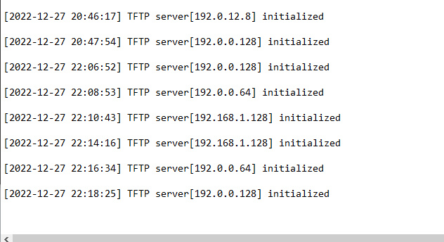

Доброго времени всем. Прошу помощи: есть IP камера Hikvision DS-2CD1021-I, при подключении подаёт признаки жизни (загораются на несколько секунд два светодиода ИК-подсветки при включении, а также включается ИК-подсветка при закрытии пальцем объектива - срабатывает датчик освещённости). Вроде ведёт себя так, как слетела прошивка. Скачал прошивку, распаковал TFTP сервер в корневую папку, туда же перенёс файл прошивки. Запускаю - приходит в лог сообщение об инициализации - и всё, камера не обращается к серверу за прошивкой. IP адреса пробовал и старые 192.0.0.128 и для новых - 192.168.1.128... Слышал краем уха, что вроде можно "толкнуть" камеру, чтобы она таки выдала запрос и получила прошивку - прошу подсказать как это сделать, или может есть другие методы, кто имеет опыт подобного рода.
