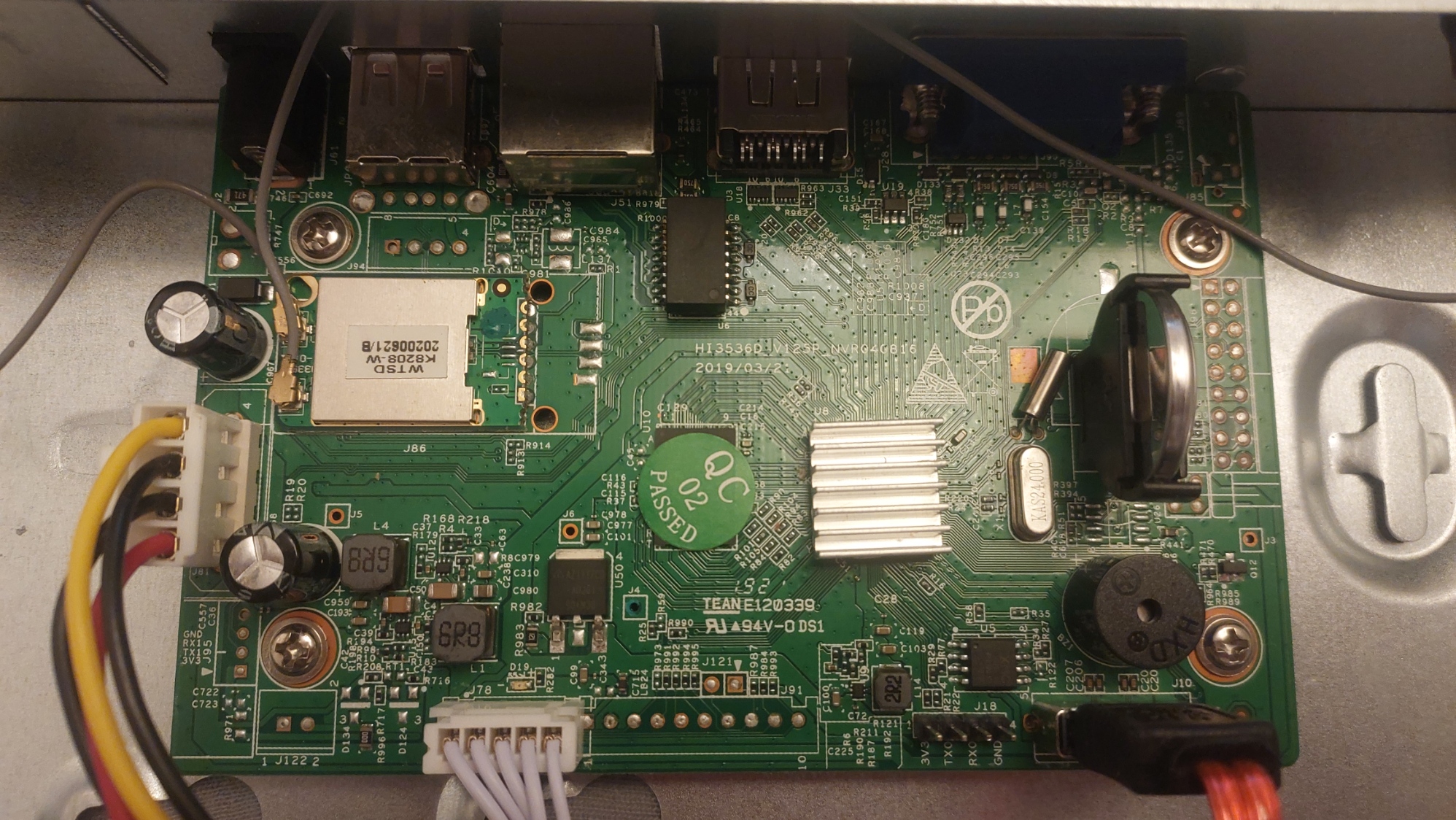

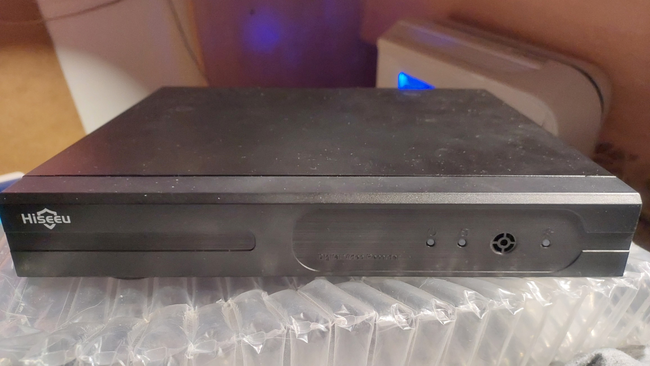

Отдали не рабочий регистратор (не видит камеры) Hiseeu и две камеры . Крутил, вертел его, походу не работает сетевой блок т.к. сеть тоже не видит и при подключении сетевого провода не моргают диоды. Искал плату на али по номеру HI3536D находит 2 вида :
https://aliexpress.ru/item/100500228753 ... 4aa6NwSltE
https://aliexpress.ru/item/100500402337 ... 4aa6EoHM9L
но на них я не вижу беспроводного модуля.
Как-то можно восстановить данный регик. Или где в Москве можно отремонтировать. И есть ли смысл.
Какие еще есть варианты учитывая, что остались две камеры?

цена ремонта будет сопоставима с новой платой в ваш корпус :)

Можно попробовать внешний USB-Ethernet (или Wifi) адаптер, но это все равно, что зашивать презерватив черными нитками..)

А где можно купить новую плату? на али я такую не нашёл.

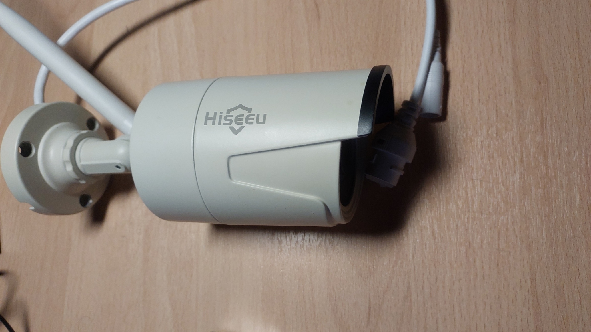

И ещё вопрос, решил проверить, а работают ли камеры, в принципе они включаются, но ни как не получается к ним подключиться. Как то можно к этим камерам подключиться без видео регистратора?

ну такие же вряд ли уже выпускают
смотрите по посадочным местам или покупайте с корпусом сразу
я себе купил плату и монтажную большую коробку, на дне лежит диск, сверху через прокладку лежит плата

У меня теперь сомнения по поводу камер, может кто помочь подключить камеры к компьютеру или смартфону без видеорегистратора?
Ip адрес, пароль, модель не известны
На коробке только модель набора 5WNKIT-4HB612 CCTV KIT POW:DC12v

https://team.openipc.org/ipcam_dms/

Одну камеру с бубном нашёл. Пробовал через телефон проги EseeCloud и ID Pro (по сути это одна и таже прога) они камеру не видят, попробовал подключиться, через wi-fi, в списке wi-fi вроде появилась камера, но при подключении, приложение зависает, успеха не добился. Пробовал подключить к компу, подключал через сетевой провод к свитчу и к роутеру, без результатов. искал прогой ispy. Вставил в комп wi-fi адаптер и через него увидел камеру, подключился к ней, в свойствах подключения посмотрел ip адрес, прописал его в проге ispy и только после сканирования прога увидела камеру, подключил ее и появилось изображение.
Вторую камеру ни как не получается обнаружить.
К ним можно подключится через провод или только wi-fi?
Есть ешё варианты проверки роботоспособности камер?
Эти камеры можно прошиать?

Может я что-то не то делаю, но эта прога не видит камеру

значит камера не ХМ, поищите программой ONVIF Device Manager
тоже не находит

а у этих камер есть какой нибудь сброс?
