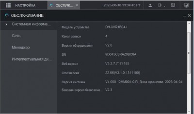

Это скрин с прошитого регистратора

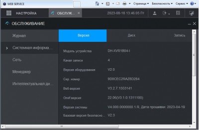

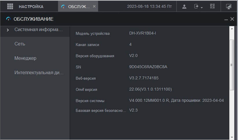

Брат здравствуй! Большое тебе спасибо за ссылку,скачал и прошил я регистратор всё получилось,только не знаю пока эта прошивка которая нужна или нет,на том регистраторе который прошивали до меня другая системная информация, которую ты ссылку дал (извини если что не так я на ты с тобой) в общем там такая инфа V4.000.0000000.1.R, Дата прошивки: 2023-04-19 а тот регистратор который до меня прошивали там такая инфа V4.000.12MM001.0.R, Дата прошивки: 2023-04-04 Это ничего или как?Судя по дате прошивки ссылка которую ты дал она свежее получается судя по системной инфе.
Это та,которую я скачал по твоей ссылке

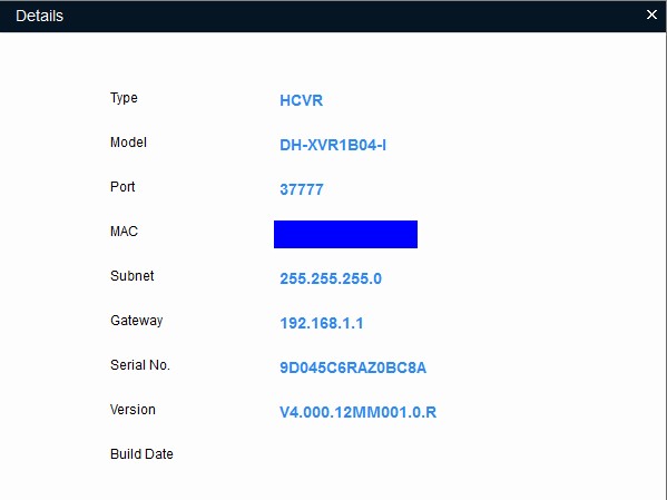

А это второй рег,который прошивал не я
