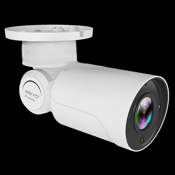

Дополнение. Клон этой камеры известен как Prestel IP-PTZ2004M.
Выглядит вот так:
