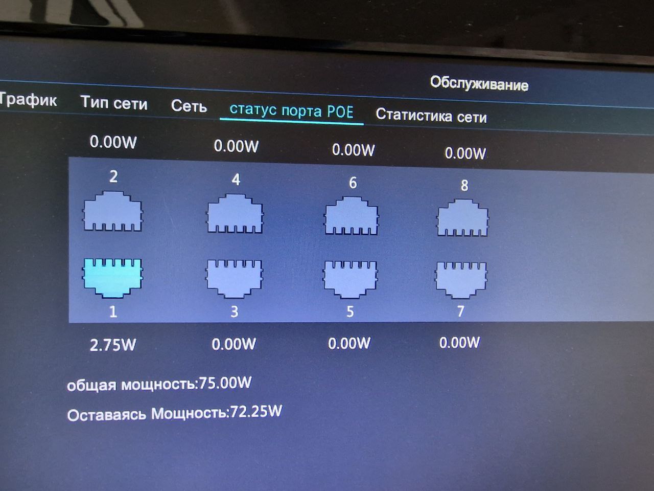

Добрый день, не удалось мне оживить старый регистратор и я купил новый, но и тут у меня затык, не видит он мои камеры )))
Питание по РОЕ на них подает, но пишет. что сеть отключена и ничего не воспроизводит с них. Камеры включены сразу в регистратор.

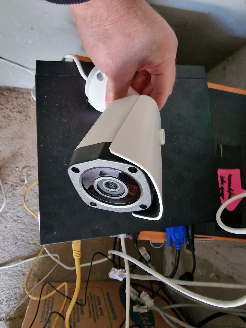

Камеры такие: https://www.longse.com/it/Prodotti/Netw ... 15309.html

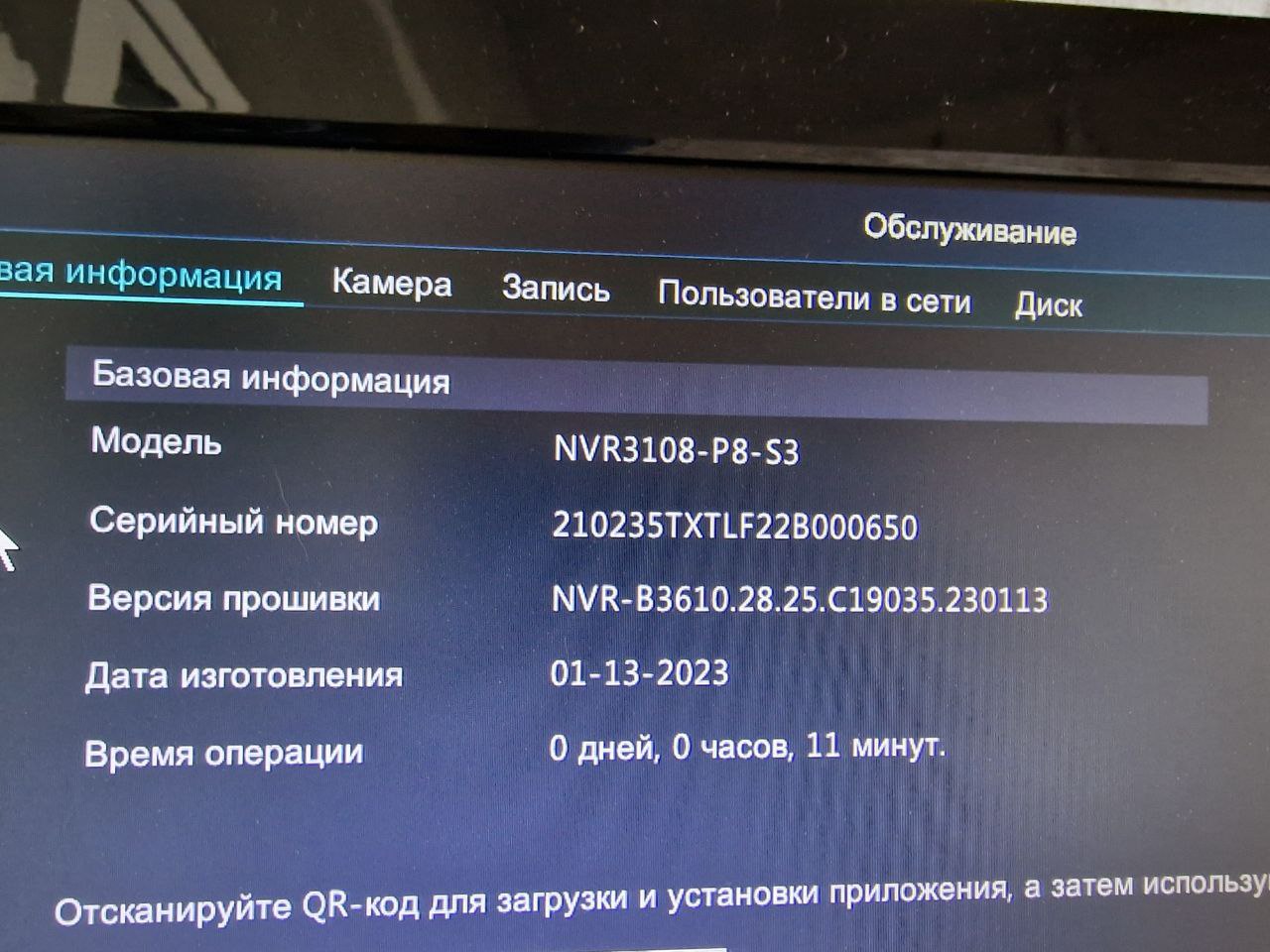

Регистратор такой: Цифровой видеорегистратор NVR3108-P8-S3
Помогите, пожалуйста, подружить его с камерами )

как мне уже сказали, что на старых камерах пароль остался тот, который задал старый регистратор :( решил я попытаться подключиться к камере и подобрать пароль, но веб интерфейс не грузится в ней, можно как-то получить к нему доступ? IP Search Tool находит камеру, пишет. что http порт 80 и айпишник, но в браузере не грузится ничего

Так у вас камеры не PoE, судя по мануалу, сплиттер тогда нужно поставить со стороны камеры..
Сообщения: 13932
Re: Регистратор не видит камеры
Сообщение kROOT » 20 май 2024, 12:51
Да не, видно же что питание на порту есть, надо как минимум настроить камеру на ту сеть, которая прописана в регистраторе. Может рег и сам умеет искать и менять адрес, а может придется компом сначала подключаться к камере и вручную менять адрес. Ну и разумеется для этого надо знать пароль на камеры.

Для настройки камеры попробуйте подключить ее не через встроенный в регистратор PoE-коммутатор, а через отдельный. Или через инжектор PoE.
