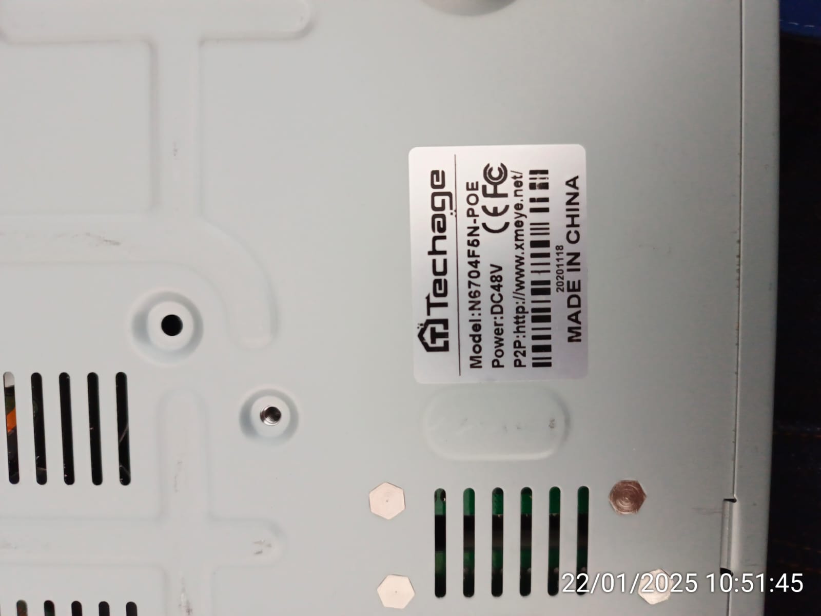

"Techage HD NVR"

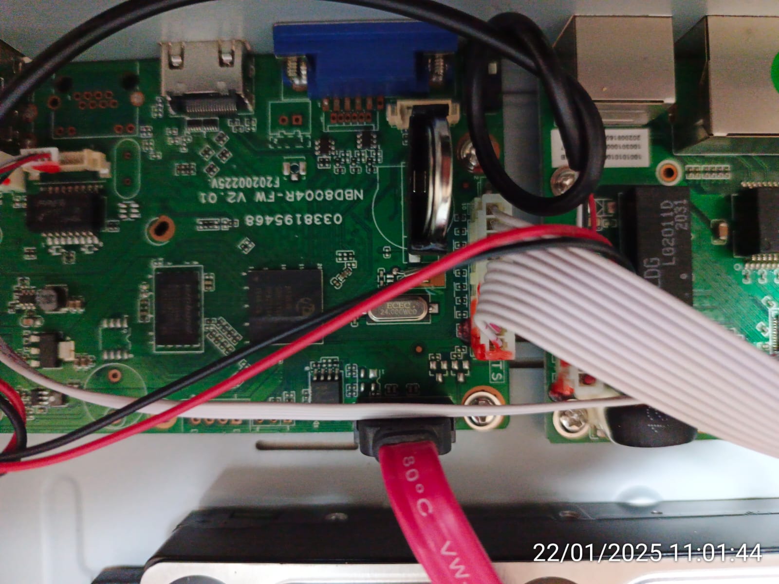

Забудьте про торговую марку, настоящее название у вас на плате с NBD начинается. По нему ищите прошивку и дальше 50/50. Я же склоняюсь к проблемам с железом и прежде всего отключил бы предположительно почти мертвый жесткий диск.

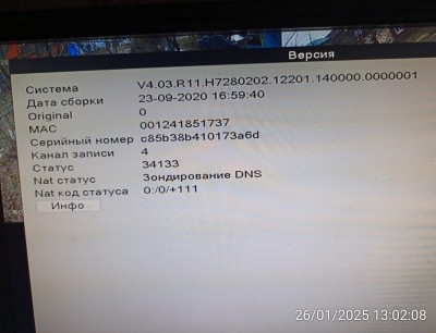

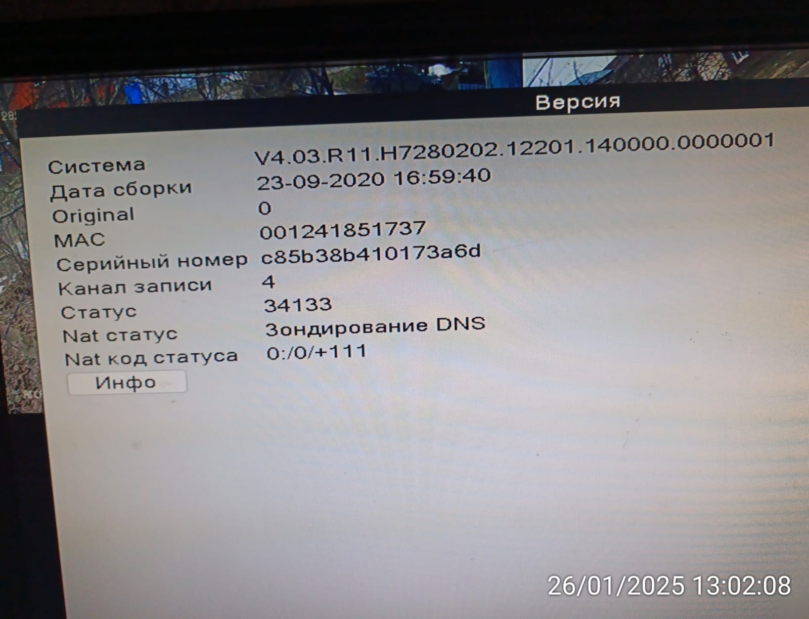

Если запустится, сохраните конфиг или в меню посмотрите точную версию прошивки. Попробуйте прошить, но для сбоя в прошивке как-то не типично.

Искать прошивку NBD8004r ? Или можно ставить другую NBD80..... ?
Нет. Заходите сюда, ctrl+F, искать 0202, это будет нужная прошивка, там несколько вариантов, отличаются мордами.
