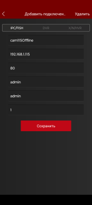

Все привет. Достался на мою голову мне регистратор Oprticam nvr2104wp и 4 камеры к нему opticam IP-DF1431SH. Пытаюсь наладить к ним удаленный доступ. Через FreeIP ничего не добавляется автоматически и в сеть через облако не вещает. Пишет, что такой серийный номер не найден. Ладно, фиг с ним. Через статический IP и программа IP cam Viewer с камерами разобрался. Начали они вещать и в локальной сети, в Интернете.
А вот с регистратором вообще ничего не получается. Ни через локальную сеть, ни через, тем более, интернет он вещать не хочет.
Если камера заработала по rtsp://192.168.1.115:80 в локальной сети, то доступ к камерам через регистратор получить никак не получается. Хотя в локальной сети он виден и нормально пингуется. Ни rtsp://admin:12345@192.168.1.88:554/ch1/main/0, ни rtsp://admin:12345@192.168.1.88:554/Streaming/Channels/101 , ни через 80 порт изображение с камеры через него не получить. Информации о правильном rtsp адресе в документации к регистратору не нашел. Программа пишет, что "Изображение с камеры получить не удалось". Хотя программа через запрос регистратор видит.
Вообщем, помогайте.

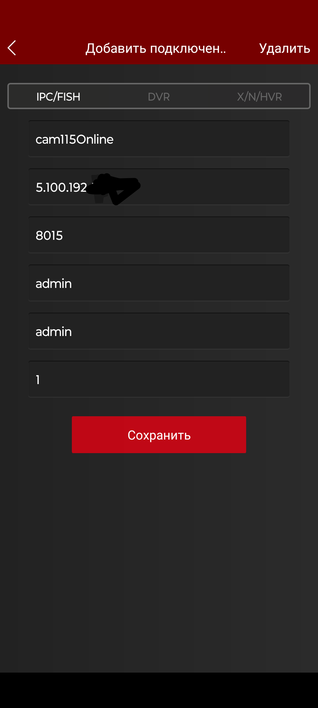

1) Через приложение FreeIP без проблем удалось подключиться к камерам через совершенно стандартные настройки
а также через интернет со статическим IP адресом роутера. К регистратору подключиться через FreeIP не получается вообще никак.
Или через приложение IP cam Viewer также получилось подключиться к камерам через интернет через rtsp.
Через BitVision ничего не получается. Секунд 20 он пытается прогрузить изображение и ничего не выходит у него. Ни через локальную сеть, ни через интернет.
3. Почему не имею доступа извне? через FreeIP и статический IP подключиться к камерам, которые в свою очередь подключены к регистратору, получилось.
4. Было бы очень хорошо, если бы удалось раздобыть верные rtsp-адреса.
Вообщем, Подключаться к камерам через интернет у меня в некоторых приложениях получается (хотя каждое почему-то приходится настраивать по-разному. Какое-то просто через статический ip и номер порта, а какое-то только через rtsp).
А вот получить удаленный доступ к записям на регистраторе у меня никак не выходит. Жду дельных советов.

Через инет тоже подключаюсь, только не стал выкладывать скрин

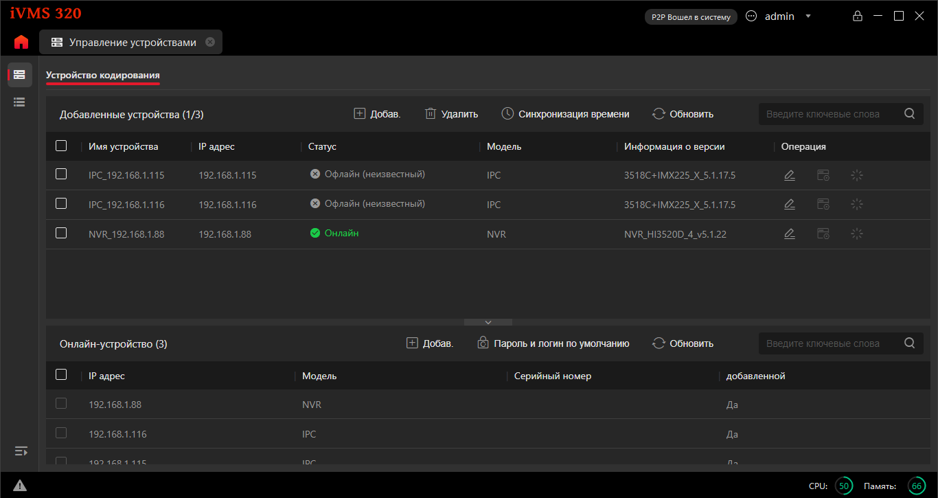

iVMS320. А потом скрин из него, что оно увидит и как к этому подключится.
Через p2p добавить видеорегистратор и камеры не удаётся. Все программы пишут, что "неверный серийный номер". Пытался добавить и вручную, и через qr-код
Re: Подключение к регистратору Opticam
Сообщение 2Dem » 18 апр 2025, 00:26
Судя по версии 5.1.22, это совсем древняя техника. Возможно эта обнова встанет.
