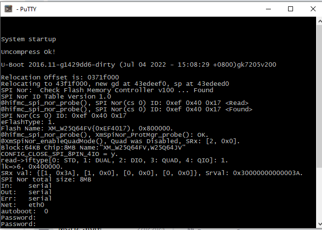

прошил, не грузится камера, посмотрел прошивку, я так уже делал, заменил раздел 0002fc00 до 0002fff0. похоже в зтой прошивке эти данные не в этом разделе.

Сообщение igor-111 » 06 июл 2025, 11:25
oleglevsha писал(а):
06 июл 2025, 08:54
непонятно
похоже что то с самой XT25F6B-S, я ее не мог ни записать на ее, ни даже стереть, пишет ошибку, может что то переписалось не туда при обновлении, и поставил сразу другую. Может как то можно в ручную изменить мак адрес?
