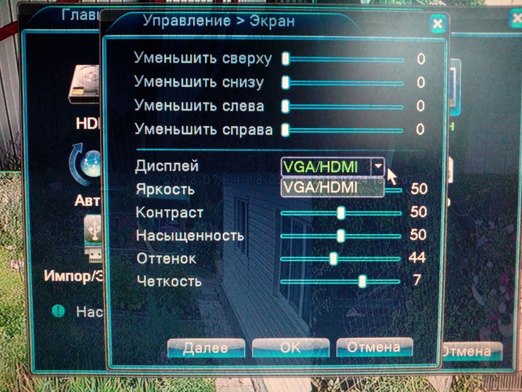

Приоритет HDMI в настройках поставить, не поможет - значит сгорел порт

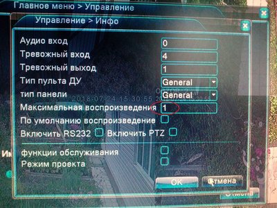

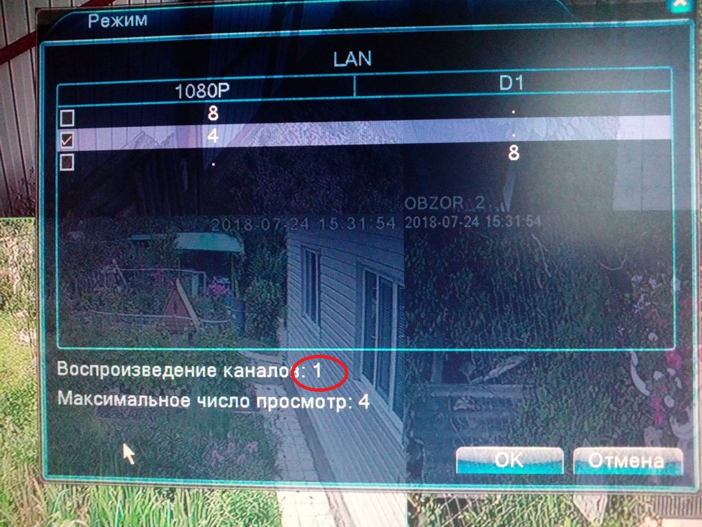

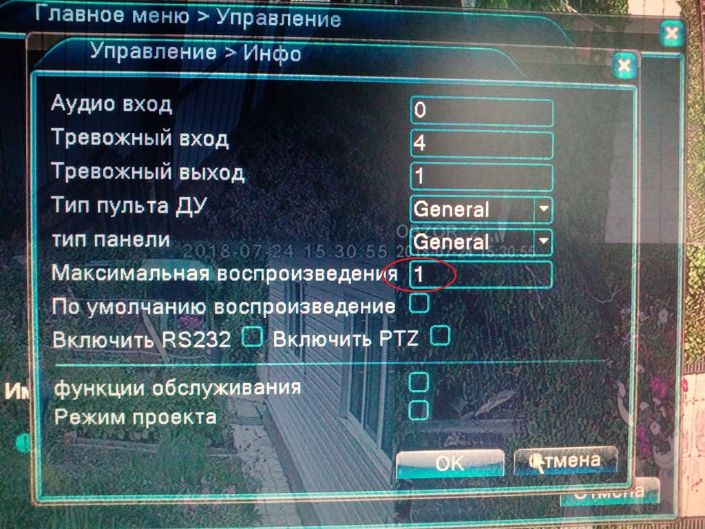

Меня смущает вот этот параметр в настройках, и его изменить не возможно((((

Чем смущает? Это при работе с архивом

Сообщение power74 » 24 июл 2018, 18:06
В настройках без варианта выставления приоритета(((
