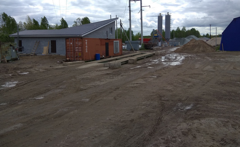

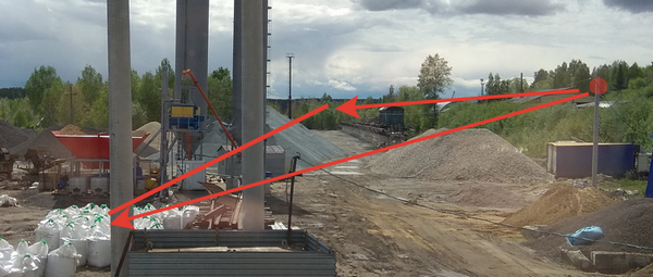

Есть необходимость организации видео наблюдения открытой строительной площадки.
видеорегистратор на 6+ видеокамер, PoE, запись по движению, доступ через интернет, подключение мониторов, просмотр сетки камер, видеоархив.
наружные камеры с кронштейнами, wdr:
1) удаленность объекта 40 метров по центру, обзорная (фото1), удаленность от регистратора 80 м кабеля.
2) удаленность объекта 20 метров по центру, (в идеале видеть номер машины на весах, и здание офиса), удаленность от регистратора 35 м кабеля.
3) удаленность объекта 10 метров по центру, обзорная (фото3), удаленность от регистратора 40 м кабеля.
4) удаленность объекта минимальная, въезд-выезд с базы, фиксация авто и номера. удаленность от регистратора 50 м кабеля.
местные компании выставили предложения. помогите выбрать лучшее из них (в приложенном эксель файле)?

не совсем правильно дал вводные.
ночами там практически не работают, это база стриотельных материалов.
основное движение грузовые автомобили, вывозят щебень и бетономешалки, которые и нужно фиксировать, откуда едут и номер.
почти весь день в камеры шарашит солнце, а когда его нет кучи серого щебня сливается с серым небом.
ну а ночами там есть охранник, но территория большая, и уже один раз было нападение.
освещения на данный момент почти нет, но обещают повесить прожекторы.
благодаря вашей подсказке изучаю первый вариант, а хватит 2mpix камер ?
