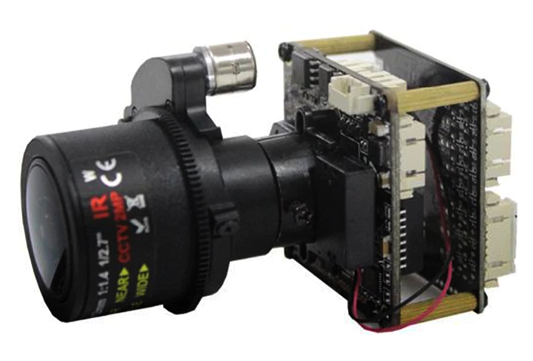

Здравствуйте!
Ищу модуль IP камеры (бескорпусной или в компактном корпусе) с зум-объективом и светочувствительной матрицей.
Раннее приобрел китайский noname модуль на AliExpress, соответствует большинству нижеперечисленных требований, за исключением следующих, очень важных для меня параметров:
- Кривая поддержка Onvif (отсутствует доступ к настройкам, только управление зумом и фокусом). К части настроек можно получить доступ через HTTP-cgi запросы.
- Нет абсолютного позиционирования зума или работы пресетов (как через Onvif, так и через web-интерфейс, хотя соответствующие токены ONVIF Device Manager видит).
- Некоторая задержка видеопотока по протоколу RTSP. Через web-интерфейс практически не наблюдается.
Требования:
Сенсор: Sony IMX291 или другой CMOS-сенсор с аналогичной или лучшей светочувствительностью
Разрешение: 1080P/720P с возможностью выбора
Быстрый DSP, формирующий видеопоток с минимальной задержкой
Протокол передачи видеопотока: RTSP
Формат сжатия видео: H264, H265
2 потока - основной и субпоток низкого разрешения
Возможность управления IR-фильтром (день/ночь), автоматическое+ручное
Зум-объектив, фокусное расстояние 5-50 мм / 3-12 мм / 5-90 мм, автофокус+ручной фокус
Полная поддержка протокола Onvif 2.0 - управление PTZ, настройками изображения и другими функциями.
Поддержка абсолютного позиционирования зума (Onvif AbsoluteMove) или выбор предустановок зума (Onvif SetPreset / GotoPreset)
Как вариант - управление зумом и настройками через HTTP-cgi запросы
Возможность настройки через web-интерфейс
RS-485 / Pelco-D - желательно
Функции изображения: Управление экспозицией, цветной/черно-белый режим, BLC (back light compensation), HLC (high light compensation), WDR (wide dynamic range), DEFOG (антитуман), DNR (digital noise reduction)
Возможность записи видео на SD карту - желательно
Возможность заказать адаптер питания 220 В и адаптер RJ45 для подключения сетевого кабеля
Документация на английском или русском языках
Заранее благодарю за ответы!

Есть такие http://www.youcam.pro/motozoom" onclick="window.open(this.href);return false; но с матрицей SC2235 по 2800р. производитель ХМ +500р за модуль записи на карточку, фокус 2.8-12 с кабелем для сети.
Про 291 не слышал, но вроде есть такие же на 307, в продаже не видел, но коллеге китайцы предложили.
Но по моему мнению на 307 нужен хороший светосильный объектив, этот варифокал не то, что надо.
