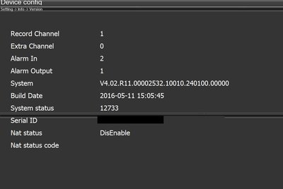

Облако у меня отключено, интернет к камере не проведён (только локалка). Радиаторы я на всех камерах креплю (в том числе и на этой).kROOT писал(а):За пару нет. Я делал ардуину с реле и эзернетом в свое время, писал программку. Но скорее всего надо прошивку обновить, отключить облако. Причем прошивку не обязательно последнюю, у меня самые стабильные это от 09.05.18. Ну и радиатор должен быть на проце.
Если это не поможет, надо чистить через консоль область пользовательских данных.
Остаётся только вариант с прошивкой...
Поделитесь пожалуйста ссылкой на стабильную прошивку для моей камеры

https://yadi.sk/d/0g50PFy43KHLxf" onclick="window.open(this.href);return false; октябрь 2017VitoTLT писал(а):kROOT писал(а): Поделитесь пожалуйста ссылкой на стабильную прошивку для моей камеры
Re: Ip камеры из Китая, выбор, софт,nvr
Перепрошивка не помогла
Всё равно камера периодически отваливается...

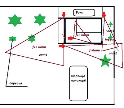

Всех приветствую и прошу помощи. Не стал создавать новую тему, извините если что не так.
Перечитал несколько тем здесь, побывал на сайте у kROOT, посмотрел примеры видео с камер, но так до конца и не смог определиться, на чем остановить выбор.
После того, как с дачи вынесли практически все, что плохо лежало, появилось желание установить видеонаблюдение, от кражи не спасет, но хоть полюбуюсь на молодцов.
В планах: плата ip регистратора на 16 каналов XMEYE 3536D (http://ali.onl/1dsv" onclick="window.open(this.href);return false;); роутер (http://ali.onl/1dsx" onclick="window.open(this.href);return false;); свитч с псевдо poe (http://ali.onl/1dsy" onclick="window.open(this.href);return false;); а вот с камерами не могу определиться по поводу матрицы и соответственно процессора либо imx291 (http://ali.onl/1dsz" onclick="window.open(this.href);return false;) в варианте 3M с аналитикой, либо imx307 (http://ali.onl/1dsA" onclick="window.open(this.href);return false;) в варианте 2М без аналитики. Объективы на первое время останутся те, которые стоят с завода, в дальнейшем допускаю возможность замены, но случится ли это - не уверен.
Хочу установить три камеры на улице по периметру дома и одну в доме (про домовую пока не думал, что взять). Уличные планирую две с фокусным расстоянием 6 мм и одна 3,6 мм. Освещение на участке отсутствует полностью, от соседних домов и фонарей освещения так же нет. В планах с уличных писать постоянно т.к. из-за наличия деревьев писать по движению думаю не целесообразно. В доме интересно писать по движению. По советуйте, что в этих спартанских условиях будет давать лучшую картинку imx291 или imx307? С чем будет комфортнее работать и настраивать, читал, что у 291 работает аналитика и на 2М 25 кадров в секунду на 3М (я так понимаю интерполяция т.к. матрица все таки 2М) 15 кадров секунду, но основной функционал никак до ума не доведут, а у 307 вроде все хорошо, но нет аналитики и основной поток максимум 20 кадров в секунду при этом есть мысль, что процессор работает на максимум возможностей, что в свою очередь не способствует его комфортному режиму (могу конечно ошибаться).
Набросал небольшую схемку для наглядного понимания и здоровой критике моих желаний.
Вопрос сейчас стоит не столько в покупке камер, сколько в определении необходимого и достаточного функционала и качества картинки с матриц в приведенных условиях.
Всем откликнувшимся крайне признателен за помощь.
p.s. Если кто-то работал с этим продавцом (по камерам и регистраторам), стоит с ним связываться. В плане общения в принципе оставил неплохое впечатление, отвечает внятно и достаточно оперативно.

Может быть есть смысл установить видеонаблюдение на пинхолах? А то увидят дом, обвешанный камерами, оденут маски и поснимают все видеокамеры.
