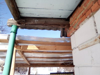

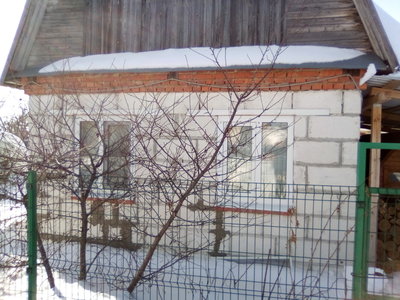

Наши испугались китайской сигнализации, дачу вскрыли, увидели блок сигналки и ретировались. Да и с грамотной установкой cam3 на картинки есть вопросы. Место крайне неудобное. Стена дома с двумя окнами (расстояние между окнами около 1м) стоит примерно в 2м от забора и плюс еще между стеной и домом растут два деревца. Пробовал строить картинку в IP Video System Design Tool, но что-то все равно как-то некрасиво получается, с остальными камерами вроде более или менее нормальный обзор и зона идентификации. А вот с этой непонятки. Ставить выше и объектив 3,6 и делать обзорку - нет особого смысла, залезли именно через это окно а с высоты и с таким объективом информативность никакая. Ставить на фасад на высоту примерно 3,5 - 4м и объектив 6 мм - будет слепая зона достаточно большая. Ставить между окнами и направлять вниз - смысл смотреть на шапку тоже непонятен.

Gipnotizer писал(а):Наши испугались китайской сигнализации, дачу вскрыли, увидели блок сигналки и ретировались. Да и с грамотной установкой cam3 на картинки есть вопросы. Место крайне неудобное. Стена дома с двумя окнами (расстояние между окнами около 1м) стоит примерно в 2м от забора и плюс еще между стеной и домом растут два деревца. Пробовал строить картинку в IP Video System Design Tool, но что-то все равно как-то некрасиво получается, с остальными камерами вроде более или менее нормальный обзор и зона идентификации. А вот с этой непонятки. Ставить выше и объектив 3,6 и делать обзорку - нет особого смысла, залезли именно через это окно а с высоты и с таким объективом информативность никакая. Ставить на фасад на высоту примерно 3,5 - 4м и объектив 6 мм - будет слепая зона достаточно большая. Ставить между окнами и направлять вниз - смысл смотреть на шапку тоже непонятен.
ИМХО Я бы рассмотрел вариант переноса этой cam3 на угол который просматривает cam2 выдвинув в зону её ответственности.Тем самым обезопасив cam3(больно уж стрёмное место установки у вас на картинке - начнут обносить именно с неё) . Да, возможно мёртвая зона у ближнего к ней окна,но у вас же внутрянка будет просматривать его.

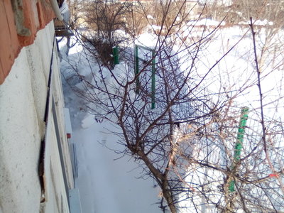

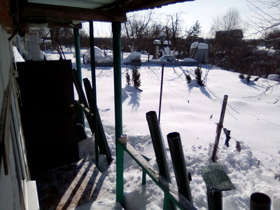

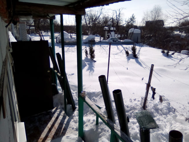

Спасибо за совет с переносом камеры cam3 в зону обзора cam2. Сегодня был на даче от фотографировал на телефон примерные места установки камер на улице и примерную зону обзора объективом телефона. Естественно в телефоне непойми какая матрица и широкоугольный объектив, но все же лучше чем ничего.
По позже скину фотографии и выложу сюда фото фасада дачи, как раз эта стена на которой необходимо разместить cam3. Может быть смотря на фото появятся ещё какие-то идеи.
Ещё вопрос по объективу для cam1, камера будет висеть в углу крыльца или в метре от него по плоскости стены дома. Крыльцо 4х1м вход примерно в 3 метрах от камеры, камера будет смотреть на вход на крыльцо по диагонали. Хватит ли объектива 3,6 мм для идентификации на крыльце? С места установки этой камеры с объективом 3,6мм будет неплохой обзор огорода, т.е. камера закроет подступы с задов не привлекая к себе внимания.

Перенес фотографии дачи, выкладываю на суд профессионалов и любителей.
место установки cam2
обзор cam1
место установки cam1

продолжение мест установки и обзора (примерное)
обзор cam3
место установки cam3
обзор cam2

Общий вид фасадной стены, проблемное место для установки cam3. Вход на участок с левой стороны если смотреть на дом, справа так же есть калитка в заборе, но она закрыта тросиком и не чистится (так скажем технологический вход), сквозного прохода справа вдоль дома нет.
фасад дома
