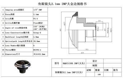

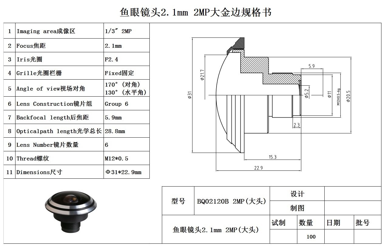

Здравствуйте. Решил установить видеоглазок на входной двери в квартиру. Пока остановился на объективе 2,1мм и матрице imx291 + 3516C
На лестничной клетке днем в плохую погоду может быть сумрачно.
Как вам такая конфигурация? Если есть какие-то другие варианты, с большим удовольствием послушаю.
Спасибо

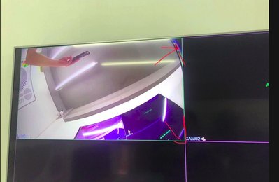

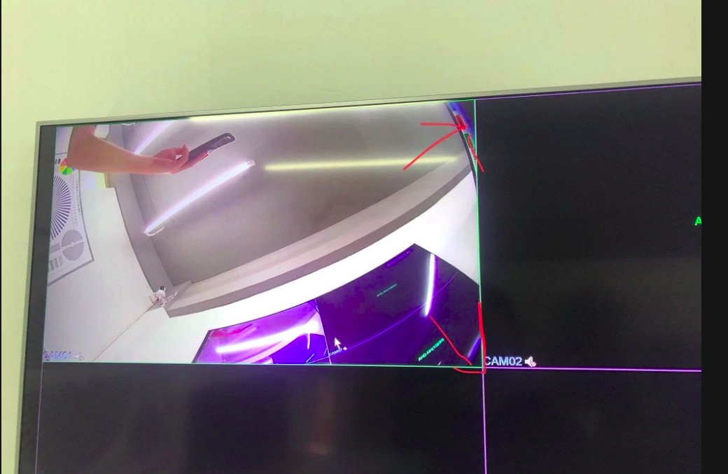

Тут выяснилось, что объектив 1/3 (тот который в первом посте) не совсем подходит к матрице 1/2.8 - по краям картинки остаются черные поля. Нужен объектив, который хотя бы издалека выглядел как обычный глазок. Тут только выбирать из матриц 1/3?

Ночных не бывает, SC2235 имеет 1/2.9", но прямоугольный формат, а 1/3" это 4:3, но обычно подходит. Хотя небольшое затемнение с угла не критично, информативность от этого не страдает.
