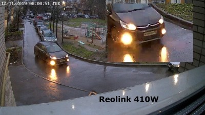

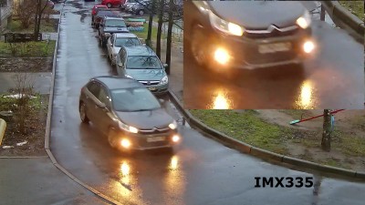

Всем привет!
Захотел я двор поснимать, изначально поставил Reolink 410W. Снимало так себе, номера было видно только на очень медленных и остановившихся машинах. Но с ней всплыли проблемы, которые не решаются, производитель сказал, что замена камеры не поможет, новая прошивка проблему не решит, сейчас камера в стадии возврата. В общем, с Reolink больше связываться не хочется.

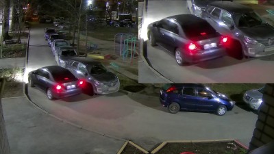

Пока не дошло до возврата, решил поставить рядом такой модуль с автоматическим объективом . Вроде, v300, новый imx335, но результат оказался хуже, в статике картинка лучше, а в динамике хуже, чем на Reolink на какой-то матрице от Omnivision.
Подскажите, эти модули реально так себе? Или выбрал не ту плату? Какой модуль стоит взять взамен, чтобы динамика в сумерках была лучше?
Подозреваю, что светосила автоматического объектива сильно уступает нормальному. Посоветуйте, какой можно поставить объектив с Али с F=1 или лучше. Не разбираюсь в "маунтах", не понимаю, какое крепление стоит на плате и какое подойдёт. Можно ли будет поставить на imx335 этот?
Или, может, есть готовые камеры чуть дороже, но в разумных пределах, чтобы справлялись с этой задачей?
Сейчас еще едет вот такой модуль, но я уже не верю, что будет лучше.
Что-то понесло меня с покупками и чтением форумов, а хотел просто камеру купить, поставить и забыть.
Reolink 410W
IMX335

Обзорная камера на весь двор и фиксация номеров двигающихся машин требования не совместимые. Светочувствительные объективы немного исправят ситуацию, но не на много. Узкий угол и хорошее освещение решат проблему, освещение может быть ИК, но не в камере, а отдельный прожектор в стороне от камеры, чтобы не было засвета от светоотражающего номера. В идеале угол должен быть таким, чтобы только машина входила в кадр.

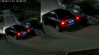

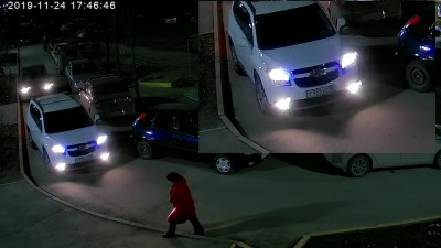

Всем спасибо! В общем, по минимуму задача решена. Без подсветки, только матрицами. Будут стоять оба модуля. Обзорный 335 пишет постоянно, 307 только по движению. Места занимают не слишком много. В принципе, меня всё устраивает, но есть желание еще поэкпериментировать. )
Если заменить 307 на, например, 385, будет ли заметна разница?
Если я заменю линзу на 307 с 6mm F0.95 на 12mm F1.4, сильно ли упадёт чувствительность и вырастет выдержка?
Теоретически между диафрагмами 1.0 и 1.4 одна ступень, для той же яркости выдержка увеличится ровно в 2 раза. На длинных выдержках для движущихся предметов разница будет заметна. Практически я сомневаюсь что там реальные 0.95 и 1.4
Спасибо за первый конкретный ответ на конкретный вопрос. ) Тогда в эту сторону смотреть не буду. Разрешения хватает, чтобы разобрать номера и на 6мм линзе.
Вот вопрос с 385 матрицей остаётся открытым, можно ли будет на ней ускорить выдержку при равной яркости картинки.
