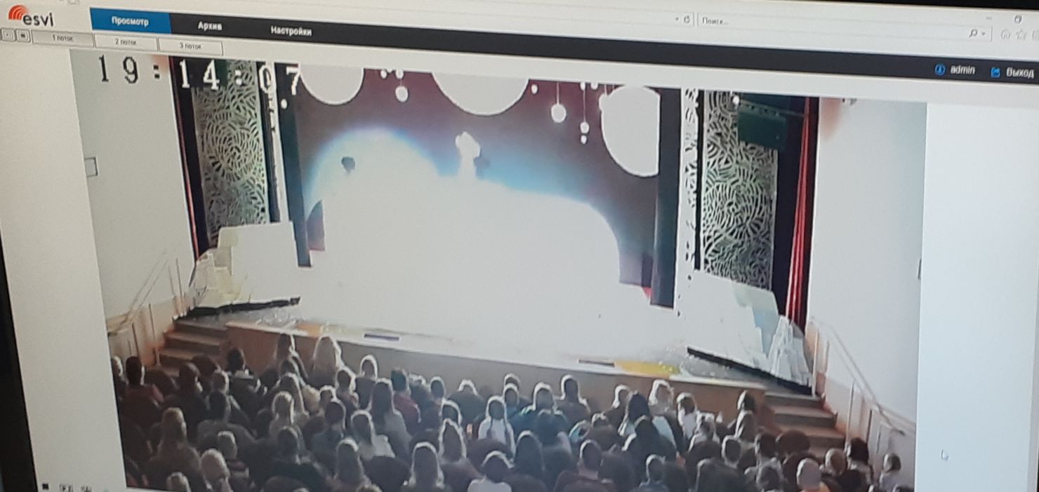

Добрый день, товарищи собственно есть проблема в выборе камеры видеонаблюдения. Единственная проблема это засветы от сцены, в данный момент тестировали TRASSIR TR-D2123WDIR6 с подсветкой до 60 м и вариообъективом, но сказать что идеально сложно. Расстояние от сцены до точки где будет камера 20-25 метров. Может у кого есть опыт монтажа в таких условиях.

Я всё понимаю, показали мне для примера. Хотел бы ещё уточнить один момент камера нужна для тифлокомментатора а значит чёткость видность действий персонажей и артистов на сцене необходима в первую очередь. Мы можем различать действия в полумраке но если есть задний фон или декорации светлые то всё это полнейшее белое пятно.

Для тифлокомментирования ШЗ действительно не годиться из-за задержек, но и SDI тоже не панацея, у ТС, (см.внимательно на скрин тут) и похоже что уже сейчас у ТС стоит аналоговая и видимо с SD разрешением камера, только по всей видимости с матрицей на КМОП, да еще и похоже что с накоплением и без АРД.
Т.ч. самым просты решением данной задачи будет - взять для начала где-нибудь на "прокат" простенький бытовой и пусть даже и HD камкодер, но обязательно имеющий композитный CVBS выход и подключить его к уже существующему регистратору.
ПС
Только вот с линией связи от места установки камеры до регистратора, нужно что-то делать, ибо если её не починить, то помехи и "заломы картинки" так и останутся.
ПС
