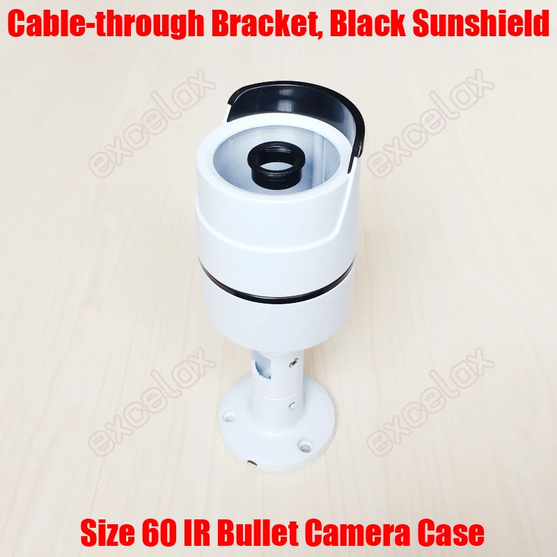

Не совсем, но вот:
Одна штука, 5 штук.
ИК-подсветка (2 шт. комплект.)
Спокойно входят светосильные линзы F0.90 - 5, 6, 8 мм с резьбой М16.

Не совсем, но вот:
У меня были камеры в таком корпусе, не понравилось. На одну камеру кусок льда с крыши упал и корпус раскололся, поскольку соединяющие винты довольно тонкие, а при нагрузке на козырек плечо нагрузки получается большое. И фиксация винтиками под шестигранник не очень удобная, одной гайкой фиксировать куда удобнее.
Из того, что есть у продавца, лучше уж https://aliexpress.ru/item/32844215710.html хоть там фиксация ножки мне тоже не нравится. Или https://aliexpress.ru/item/32588400205.html , но туда еще кронштейн нужен. У этой https://aliexpress.ru/item/32617532376.html подсветка хорошая.
