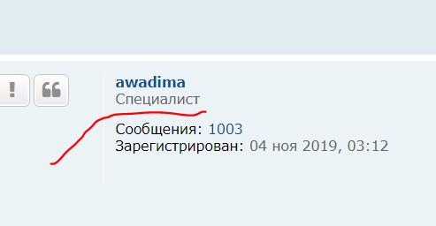

статус на форуме зависит от болтливости :))
