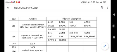

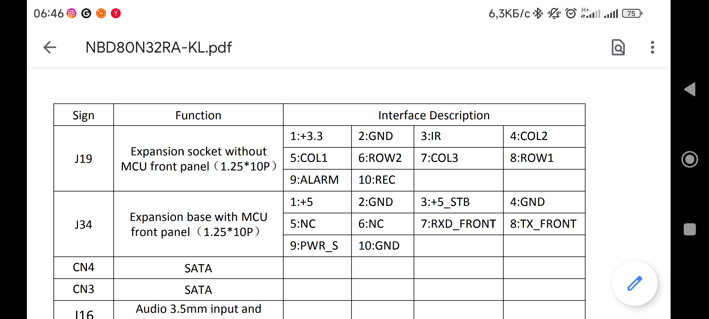

kROOT, Спасибо за подробный ответ. Можете подсказать по распиновке разъёма передней панели, продавец отправил плату NBD80N32RA-KL. Не очень понятно обозначения ROW1, COL1
думаю, что это ROW1 - строка, COL1 - столбец, непосредственно для схемы принципиальной, платы с кнопками управления на корпусе регистратора. Может и ошибаюсь.
Спасибо большое за подробную схему
