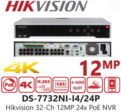

а вот 24
А что это за модель?

reanimatorlash писал(а):
17 янв 2025, 15:31
а вот 24
Hikvision DS-7732NI-I4/24P
только внимательно читайте описание. вроде от 16 каналов пишет только 1920*1080 на канал.
20 янв 2025, 18:10
Писать в FullHD он не может все каналы - это не тот уровень рега)
А вот "Cинхронное воспроизведение 16-ти каналов@1080р" - вот это да, правильно :gigakach:

В смысле не может? Это же сетевик, ему пофиг что писать, сколько каналов положено, столько он и запишет, а на разрешение ему плевать. Воспроизвести архив он не может больше 16 фуллхд каналов. С другой стороны нафиг он нужен с ценой под сотку, за эти деньги сервак интереснее выходит.

2Dem писал(а):
20 янв 2025, 19:12
В смысле не может?
Блин, хотел написать, что Фулл Ашди для него раз плюнуть, у него поддержка до 12 Мп на канал, лоханулся в описании, точнее не так мысль написал :facepalm:
