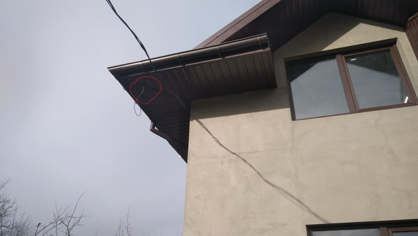

Камеры планирую установить на подшивке карниза (показал на фото) по две в каждом углу. Смотреть будут по кругу и на участок. Ночью освещения пока нет. Но будет (когда-нибудь
Разглядывать смски на телефоне жены не нужно, но и гуано тоже не хочется ставить. Рассматриваю пока два варианта. Купольные камеры, причем сделанных таким образом, чтобы паукам было сложно наплести паутину. Обычная камера установлена, устал чистить. Регистратор уже взял , тот по которому скинул описание.

Паукам достаточно фиолетово плести паутину на булите или на полусфере. Есть у меня пару объектов с камерами установленными так-же на поднебеснике, чистит их еще то развликалово. Кабеля смотрю уже закинуты? Какие?m_gol писал(а): Купольные камеры, причем сделанных таким образом, чтобы паукам было сложно наплести паутину. Обычная камера установлена, устал чистить.
- Сообщения: 11303
Re: Заработают камеры или неть?
2,8 с такой высоты ни к чему, надо 4, а то и 6 мм.kamfish писал(а):Поставил себе пол года назад первый вариант, 2,8 мм, полет нормальный. Стоят камеры в тех же местах, что и у вас
Будем значит чистить. Витая пара проброшена.GenaSPB писал(а):Паукам достаточно фиолетово плести паутину на булите или на полусфере. Есть у меня пару объектов с камерами установленными так-же на поднебеснике, чистит их еще то развликалово. Кабеля смотрю уже закинуты? Какие?m_gol писал(а): Купольные камеры, причем сделанных таким образом, чтобы паукам было сложно наплести паутину. Обычная камера установлена, устал чистить.
