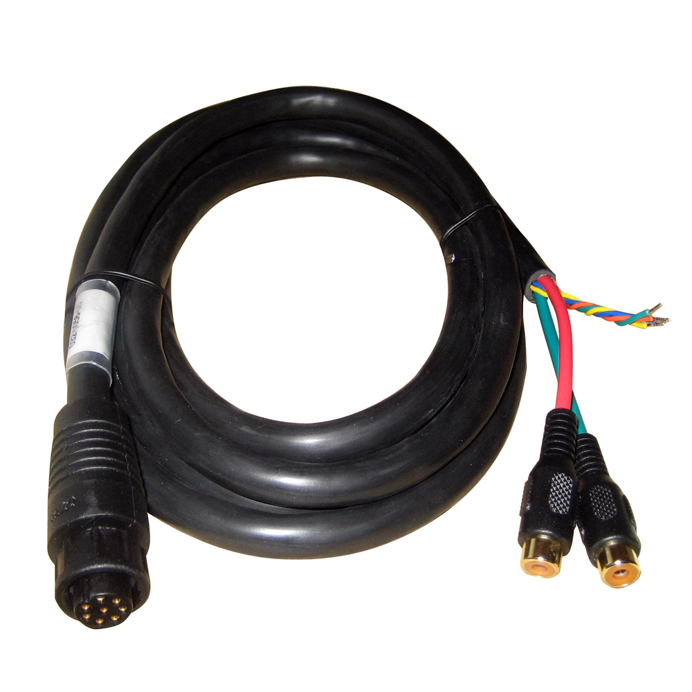

Так, а вот представленная вами по ссылке камера, я так понимаю, может напрямую воткнуцо прямо ко мне в монитор через разъем "колокольчик"? Т.е и монитор уже не нужен будет!? На фото мой разъем и кабель для камеры.
