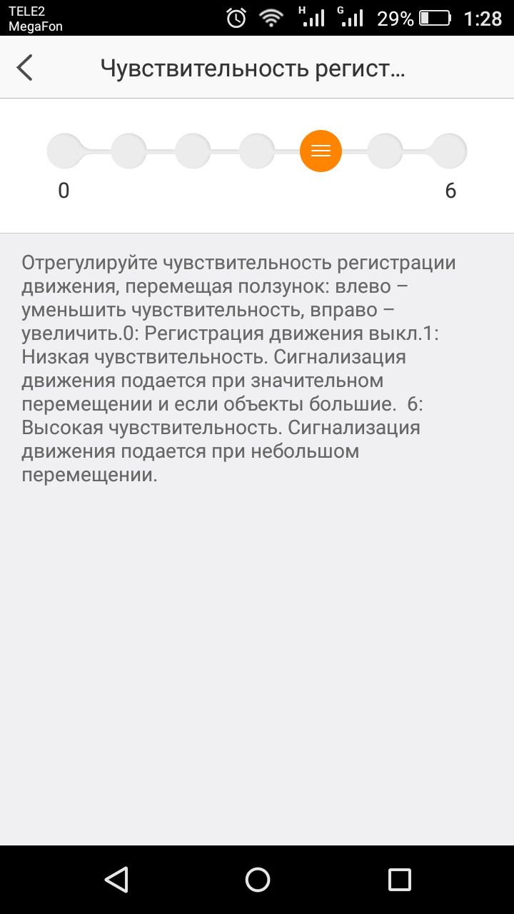

На всех уличных камерах зимой у меня почти все темное время суток идет сплошная детекция движение, даже если камера высоко над землей.
Re: комплект CS-CV210-A0-52WFR(4MM)
Посмотрел на своих, около 5% за сегодняшнюю ночь. Т.е. всё нормально. В снегопад или ветер - да, движение будет.kROOT писал(а):На всех уличных камерах зимой у меня почти все темное время суток идет сплошная детекция движение, даже если камера высоко над землей.
- Сообщения: 13951

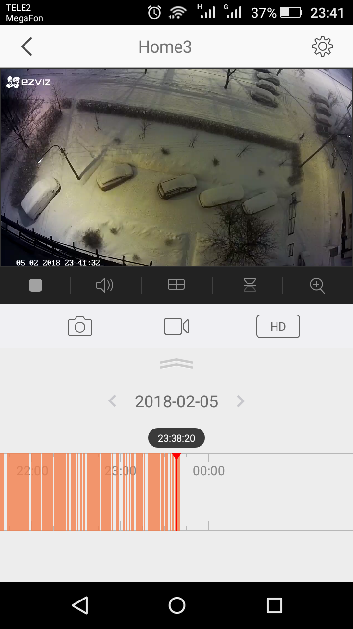

Вот скрин, снегопада не было, вся ночь в движении, на 9 этаж ветер поднимает снежинки.

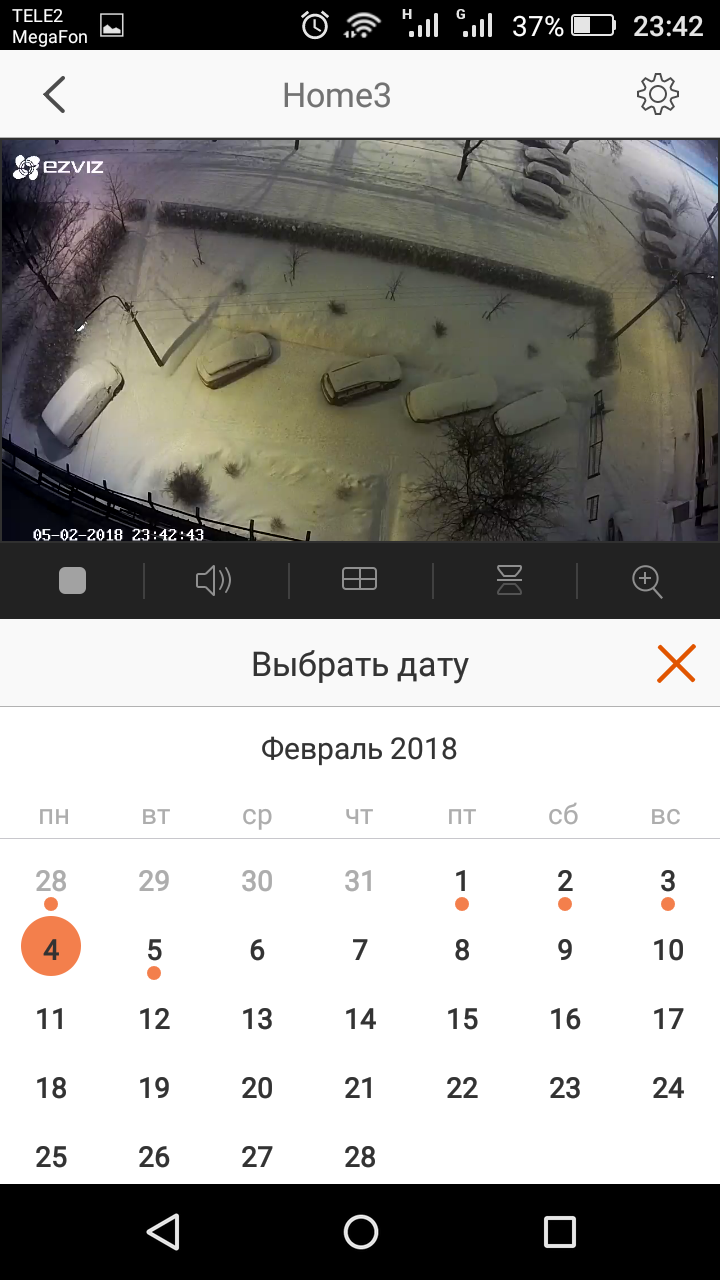

- Сообщения: 11367
Скрины с конкретно такой камеры с sd 32 ГБ

- Сообщения: 11367
Ну собственно смысл было показать что при такой установке и записи на sd 32гб архив получается порядка 4-5 дней. А так понятно что у меня что у Kroot писать ночью будет почти постоянно.
