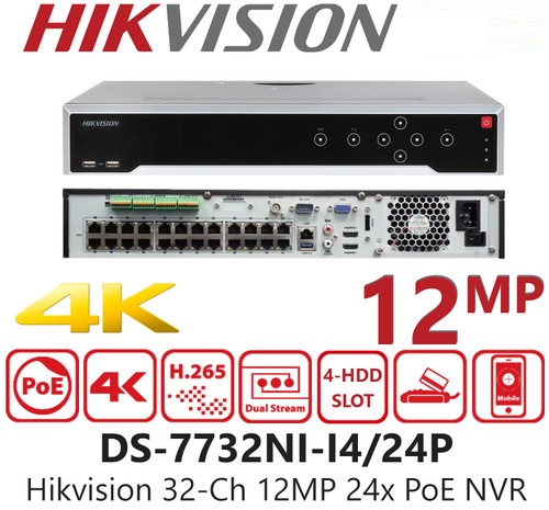

Примерно как выше, только хаб в два ряда и сигналок нет. Если с одним тендером сложится, сфоткаю. А так с китайцами можно договориться, такое они от пары штук под заказ готовы сделать.

А что это за модель?

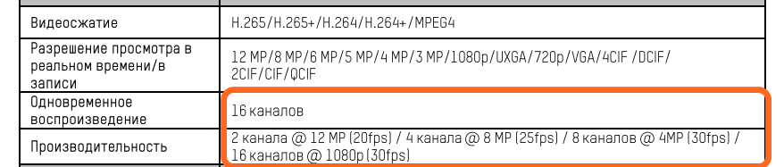

Писать в FullHD он не может все каналы - это не тот уровень рега)
А вот "Cинхронное воспроизведение 16-ти каналов@1080р" - вот это да, правильно

В смысле не может? Это же сетевик, ему пофиг что писать, сколько каналов положено, столько он и запишет, а на разрешение ему плевать. Воспроизвести архив он не может больше 16 фуллхд каналов. С другой стороны нафиг он нужен с ценой под сотку, за эти деньги сервак интереснее выходит.
