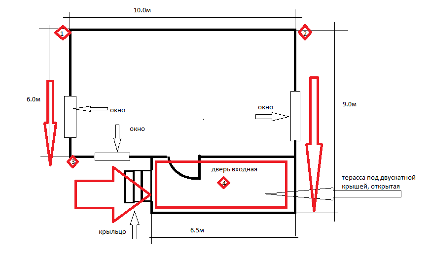

Если Вам не трудно, сконфигурировать нужно три камеры
1. с широким углом обзора, высота установки 3.0м, нужно видеть стену длиной в 6м.
2. с более узким углом, высота установки 3.0м , простматривать нужно кусок стены от 3.м до 6.м (т.е. камера висит на углу дома(отметка 0.0), а видеть ей достаточно от 3.0м до 6.0 м.
3. видимо тоже широкий угол, высота 4.0 м. смотреть от 0.0м. до 4.0м.
4. купольная камера, с широким углом, на улице но под крышей - входная дверь под крытой террассой.
Сенсор SC2235 или F22 для ночной съемки без уличных фонарей?
И еще Вы в УФЕ? это не препятствие?
Re: Ip камеры из Китая, выбор, софт,nvr
Вот план.
Красные ромбики - камеры.
Красные стрелки - зоны контроля.
Камера 4 должна контролировать террасу изнутри. Какой тип камеры и какой направленности - жду советов от спецов.

Сигнализация отдельно, видео отдельно. Приходит оповещение по сигнализации, включаете клиента видео и смотрите что происходит, отматываете запись и смотрите архив.
В принципе делаю камеры со встроенным роутером и модемом, эта камера в локальной сети еще и является шлюзом в интернет, стоит такая камера со всей начинкой около 10 тыс. и в этой ситуации оптимальнее поставить роутер с модемом в доме, так практичнее.
Расстояние в 50м это довольно много для бытового вайфая, связь будет нестабильная и соответственно бесполезное дополнение. Подумайте если установить камеру с узким углом обзора на дом, чтобы контролировать зону калитки. Можно конечно и вафай мостами соединить, есть недорогие варианты направленных точек без корпусов.
В 1м сообщении писали, что онлайн смотреть не нужно, а сейчас пишите, что нужно смотреть, когда сигнализация сработает. У меня есть решение по прямому доступу без облаков к устройству, даю 5 Гиг в месяц бесплатно при заказе комплекта с роутером. 4G роутер тоже дешевле, чем в рознице - 1500р, но с очень хорошими характеристиками.
Рассчитали все правильно, но я бы еще поставил камеру вдоль стены между 1 и 2й камерой, сзади камеры беззащитны, можно подойти и снять, тем более 3м это не так и много.
Зарегистрируйтесь и закажите обратный звонок, я позвоню и уточним все, доставка из Уфы через СДЭК, у меня почти все клиенты иногородние, так что без проблем.
Ясно. Если нельзя, чтобы клиент запускался при срабатывании сигналки/датчика движения, значит так тоже годится...kROOT писал(а):Сигнализация отдельно, видео отдельно. Приходит оповещение по сигнализации, включаете клиента видео и смотрите что происходит, отматываете запись и смотрите архив.
Модем и роутер уже стоят (есть два роутера свободных, второй ставил мостом и на улицу, под крышу терраски для теста, телефон ловит прекрасно но хватит ли для трафика видео - хз) Про узкую камеру - хорошее предложение, тем более то, что видел у вас на сайте - впечатлило.В принципе делаю камеры со встроенным роутером и модемом, эта камера в локальной сети еще и является шлюзом в интернет, стоит такая камера со всей начинкой около 10 тыс. и в этой ситуации оптимальнее поставить роутер с модемом в доме, так практичнее.
Камеры будут работать без уличного освещения, выбор сенсора - за Вами.
Имелось в виду, что нет возможности посадить охрану перед монитором 24/7 - охрана сидит в сторожке, контролирует зону въезда в поселок и делает обходы. Есть возможность позвонить им в случае тревоги, они прибегут. Камеры нужны, чтобы исключить дерганье охраны при ложных срабатываниях сигналки.В 1м сообщении писали, что онлайн смотреть не нужно, а сейчас пишите, что нужно смотреть, когда сигнализация сработает. У меня есть решение по прямому доступу без облаков к устройству, даю 5 Гиг в месяц бесплатно при заказе комплекта с роутером. 4G роутер тоже дешевле, чем в рознице - 1500р, но с очень хорошими характеристиками.
Если камеру разбили, оторвали - как отреагирует клиент? Как неисправность или как механическое повреждение?Рассчитали все правильно, но я бы еще поставил камеру вдоль стены между 1 и 2й камерой, сзади камеры беззащитны, можно подойти и снять, тем более 3м это не так и много.
СделаноЗарегистрируйтесь и закажите обратный звонок, я позвоню и уточним все, доставка из Уфы через СДЭК, у меня почти все клиенты иногородние, так что без проблем.
