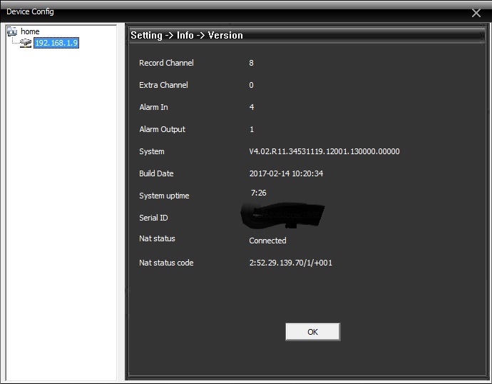

TechMike писал(а): Продаван уже не торгует ими, его уже нет на Алли. Сам dvr не обновляется.
Здесь https://download.xm030.cn/d/MDAwMDAxNDE=" onclick="window.open(this.href);return false; вы можете скачать обновление для вашего регистратора.
По поводу ноутбучных HDD знаю их использует и есть положительный опыт их работы. Диски для DVR рекомендуется использовать 5900 или 5400, но обычно и с 7200 проблем не возникает. Бывают бракованные партии HDD или HDD используют не новые.
Поставил WD green ноутбучный и БП вернул родной китайский. Будем посмотреть.
