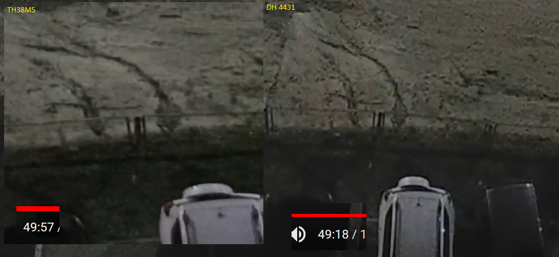

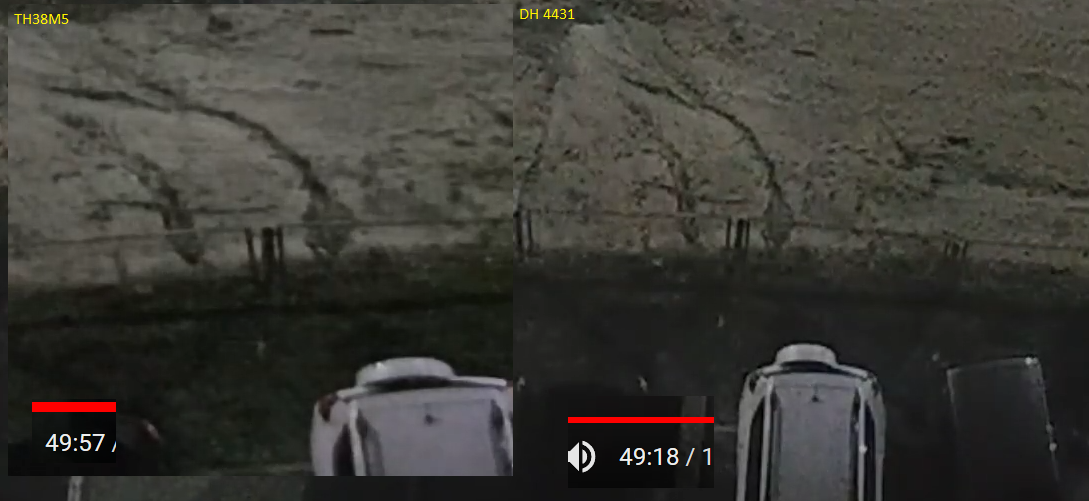

Сделал небольшой обзор платформы TopSee/SeeTong, ну и немного видео с 5 Мп модуля TH38M5

grumbler писал(а):Сделал небольшой обзор платформы
Ну не знаю, Вы видите лучшую детализацию ночью у Topsee по сравнению 4431?
И это для статической картинки в режиме накопления 7fps у Topsee.
Учитывая что модуль/камера это еще не вся система видео наблюдения, подглючивающая прошивка, отсутствие документации и поддержки, то вполне соответствие своей цене.
